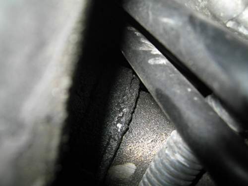

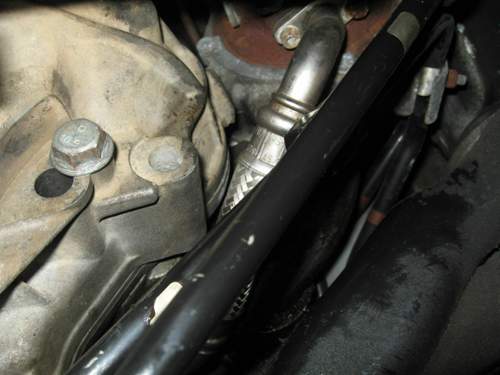

Hallo habe leider wieder mal Pech ... mein Dicker saut beim rechten Turbolader ... es sieht zumindest so aus das der Ölfilm / Öltropfen vom rechten Lader kommen. Öl richt nicht so recht nach Motoröl ist eher dünnflüssig etwa wie Kühlwasser
Meine Frage: Ursache? Liegt es am Lader...Drückt über die Bandschellen das Ölgemisch nach aussen?
Falls es der Lader ist und ein Tausch demnächst ansteht wäre es sinnvoll K004-Lader dem 300PS (original 250PS) APB -Motor zu verpassen? Was wären die Nachteile? Muss viel andere Hardware angepasst werden, damit die grösseren Lader optimal arbeiten? Hält das 6Gang Schaltgetriebe eines 250PS-Aggregats (Kennbuchstabe FTJ) eine geschätzte Leistung von 400PS aus ...wohl gemerkt es ist ein "einfacher" Allroad-Biturbo Bj 2002 ....
Wäre super wenn ich wieder tolle Tipps bekäme. Vor allem interessiert mich wie ernst ist die Situation schon ... wie lange läuft das System trotz Leckage noch einigermassen stabil. Derzeit rennt er noch mit 0,9-1,05 Bar Ladedruck, vmax dürfte noch bei 246 liegen. Für meine Begriffe läuft er bis auf ein gelegentliches leichtes kaum merkliches Beschleunigungsruckel "relativ" gut vom Abzug her...

Na, dass auf den Bildern sieht so aus, als wenn er auf Grund des hohen Ladedrucks das normale Lecköl der Lader rausbläst. Trocken sind die Turbos auch neu nicht. Das Laufzeug der Lader dichtet ja nur mechanisch mittels Labyrinthdichtung und kommt immer ein bissel was raus.
Solange Du keinen besonderen Ölverbrauch feststellen kannst, würde die Schläuche überprüfen und die Schellen nachziehen/austauschen. Ein Silikonschlauchset ist übrigens günstiger wie alle Schläuche bei Audi.
Wenn Du die unteren Druckschläuche abnimmst, kommen da sicher ein oder zwei Schnappsgläser Öl raus - das ist normal und völlig unbedenklich. Das macht meiner schon seit er vom Band gelaufen ist und mit fast 170.000 ist der noch fit ( kein messbarer Ölverbrauch auf 10.000 - ich fahre aber auch keine dünne 40er oder 50er Suppe 🙂 ).

also sooooo hohen Ladedruck hat er auch ned ... hat zur Zeit max. 1,05 bis 1,15 ...Haltedruck ca. 0,9 ...hab ihn letztens auf der AB geschührt ... 246 auf der Ebene ...vielleicht hat er da das Kotzen bekommen. Mein Mechaniker meinte das ggf. ein Ölabweiser von der Motorentlüftung dicht ist ... unter dem Saugrohr soll so was sein oder ggf. ein Schlauch undicht ... Also gehen tut er momentan gut.
