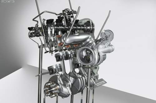

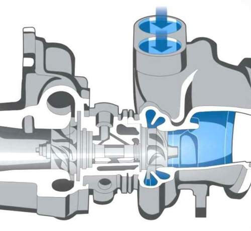

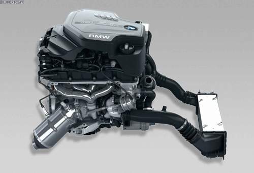

TwinPower hat nichts mit zwei Ladern zu tun sondern mit TwinScroll.
http://f10.5post.com/forums/showthread.php?t=552293
BMW TwinPower 2.0-liter Four-Cylinder
Like the company’s latest TwinPower Turbo 3.0-liter turbo inline-6, the new 2.0-liter engine will combine high-pressure direct-injection and BMW’s VALVETRONIC intake control (hence the name: TwinPower) with a forced induction system consisting of a single twin-scroll turbocharger. With 240 horsepower and 260 lb-ft of torque, it offers more power and torque than the normally aspirated 3.0-liter inline-6 featured in the 2011 BMW 528i.
Deswegen sag ich ja schon lange, daß der Opel-Motor auf gar keinen Fall ein Benchmark in seiner Klasse ist. Mit Abstand nicht.
Bmw-n20-twinscroll
Bmwn20vierzylindertwinscrollturbo02-1
Bmw-twinpower-vierzylinder-n20b201
Meine ürsprüngliche Aussage bezog sich ja auch auf die BMW Motoren, Du hast mich schlichtweg falsch verstanden.
Kapier ich jetzt nicht. Du hast doch geschrieben, der BMW-Motor sei ein Doppelturbo. Das ist aber schlichtweg falsch. Der hat nur EINEN Lader.
Gruss
Jürgen

Ich bin entsetzt und nehme alles zurück! Du hast sowas von Recht! Las ich doch einen Zeitungsbericht über den neuen BMW Motor wo etwas von Doppel Ladern stand. Respekt an BMW... ich dachte es würden 2 Lader arbeiten. Das erstaunt mich jetzt noch umso mehr.
Ja, BMW ist aktuell bei den Turbobenzinern bis 3 Liter Hubraum einsame Spitze. Auch der aktuelle 3.0T von BMW ist mittlerweile ein Single-Turbo und kein Biturbo mehr. Und der hat sein Drehmoment ab 1200/min 😰
