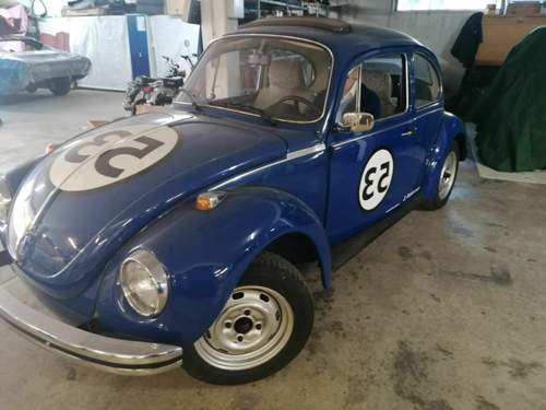

Hallo liebe Käfer-Freunde!
Ich hoffe sehr, dass ich diesen Beitrag verfassen darf und ihr mir helfen könnt.
Ich bitte euch um ungefähre Bestimmung des Wertes meines Käfers.
Er war ein Geschenk und aus privaten Gründen muss ich mich leider davon trennen.
Bitte entschuldigt die sehr wenigen Infos, die ich über das Fahrzeug habe, aber deswegen erwarte ich auch keine exakte Schätzung, sondern möchte nur wissen, ob ich z. B. froh sein kann, wenn ihn jemand für 500€ mitnimmt, oder ich ein bisschen mehr verlangen kann.
Daten
Modell: VW Käfer Type 1303 (50 PS)
Zulassung: 10.1973
Kilometer: ca. 500.000 km
Zustand:
Die Begutachtungsplakette wurde zuletzt 2013 gemacht.
Seit 2013 steht er durchgehend in einer Garage.
Hat einige Rostschäden und kleinere Dellen.
Innen sehr gepflegt.
Das Foto wurde 2013 gemacht.
Schon einmal vielen lieben Dank im Voraus und ein schönes Wochenende.
Ich weiß ja nicht wie ihr euch das Bild oben anschaut.Aber ich sehe da schon an allen Ecken schware Bereiche die mit Mattlack oder Teer zugepinselt sind.
Das mal als übertünchte Bereiche vorgestellt die nur geringstmöglich ausgebessert wurden,dann noch die ganzen Jahre der Standzeit dazugerechnet plus das Wissen über die üblichen Stellen am 03.
Das ergibt für mich ein Vollresto. Mal eben über den Tüv ist auch kein kleiner Aufwand mehr.Da ist also viel Arbeit nötig und die kostet Geld wenn man es nicht selber machen kann.
Bedeutet das da schnell 4000-5000€ aufgefgressen sind vor der Plakette nur um diese überhaupt zu erhalten mit möglichst geringem Finanziellen einsatz.
Ne ordentliche Resto kostet so 15-25.000€ .
Demzufolge sollte der aktuelle Preis ,wenn der Motor noch halbwegs ok ist so um 1000-2000€ liegen.Das aber auch nur weil die alle irre geworden sind was Oldtimer angeht,ansonsten weniger. Genaueres müßte man dann vor Ort sehen um es genauer einzuschätzen.
Schönmalerei hilft leider nicht die Plakette zu bekommen.
Realistisch ist es also das beste den Wagen zu verkaufen wie er ist. Komplett und noch nicht zerlegt. Mal eben was machen oder machen lassen wird zeitlich , finanziell und auch wegen dem ganzen Aufwand der Rennerei ausufern. Lohnt also nicht.
Ebay-gute Bilder-2.500VB und mal sehen was da geht.
Gibt einer 1.800 , freuen und weg damit .

Vari-Mann danke vielmals für deine Antwort 🙂
Freue mich sehr über kompetente Hilfe und bin jetzt schon um einiges informierter.
Die Bandbreite von Ratte bis zur Vollrestaurierung ist groß 🙂
Bin gespannt auf die aktuellen Fotos, die vielleicht das wahre Ausmaß der Herausforderung und damit den Wert des Guten ahnen lassen... 😉
Viel Glück!
Ich bin auch auf Fotos gespannt, aber sogar ohne die Bilder gesehen zu haben, nur mit den wenigen Infos die wir bisher bekommen haben, halte ich den Preis 5000..7000€ für illusorisch. Da schließe ich mich Vari komplett an.

Ohne das gute Teil schlecht machen zu wollen: Äußerlich sieht er ziemlich ranzig aus - da wird 's untenrum wohl kaum besser sein. Ich sehe da keine "2" an der ersten Stelle - außer der Kaufpreis wäre (höchstens) dreistellig... 😎
Aber wie schon erwähnt - ohne aussagekräftige (und vor allem aktuelle) Detailfotos bzw. Besichtigung vor Ort kann man faktisch gar nichts dazu sagen...
