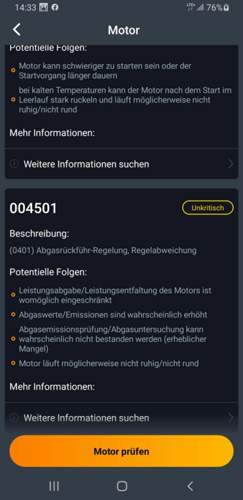

Hallo zusammen, erstmal entschuldige ich mich für mein Deutsch,und Rechtschreibfehler.
Mein Auto
Bmw e60 530D Automatik Bj 2004 218PS kmst 330250
Ich hab extrem leistung Verlust, wie 60ps wenn ich voll gass gebe steckt er nur.nimmt kein gass an,manchmal fährt eh gut zwa nicht wie 218ps. oft ist kickdown weg hinten kein rauch gar nichts.
wenn er schon beschleunigt dann auch sehr schwach. Kann es an getriebe liegen schalten tut er super,Öl ist neu ZF mit Dichtungen weiß nicht wie die heißen
Fs:
1 Glühkerzensteuergäret Immer
2 Lambdasonde nicht immer
3 abgasrückführung Regelabweichung nicht immer seit AGR deaktiviert ist oft auf Autobahn beim abziehen schlauch ist bissen druck drauf KA ob es so sein muss

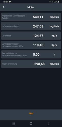

Wie ist deaktiviert ? Aus DDE rauscodiert ? Dann kann auch da der Fehler liegen , weil das AGR Ventil wird noch angesteuert . Sieht man auf deinem 2. Bild von heute .
ja wurde rauscodiert,falls er es richtig gemacht hat.aber vor deaktivieren kamm es öfteren mit Motor lampe jetzt selten, heute ist auch nix gekommen auf dem weg zu arbeit ausgelesen jetzt auf dem weg nahause auch.
Beobachte mal weiter . Wenn Ansteuerung aktiv , dann müssen sich die Soll und Ist Luftmasse angleichen . Sonst kommt Fehler .
Irgendwie komisch ...wenn richtig rauscodiert , dann darf keine Ansteuerung mehr da sein !
Bin nach wie vor der Meinung AGR Ventil öffnet nicht richtig , oder zieht irgendwo Falschluft .

Hallo , wie sieht dein Fehler aus ?
Auf den Bildern sieht man nur , daß AGR von der DDE nicht angesteuert wird (aus welchen Gründen auch immer )und auf dem 2. Bild hast du bißchen viel Luftüberschuß .
Siehst du das AGR denn regeln? Kannst im Stand testen mit 2 Personen.
Hallo Käptn , dass sieht man schon auf den Bildern . 5% Ansteuerung heisst , es ist zu und wird nicht angesteuert . Oft genug bei meinem gesehen , wenn ich während der Fahrt die Daten beobachte .

Das auto hat keine Leistung. AGR ist angeblich deaktiviert mit Software kommt fehler erhöhte emissionen. der druckwandler für agr funktioniert auch Endstufe von 5% ändert sich wen er runterschaltet. sonst bleibt immer 5% vor dem deaktivieren kamm der fehler auch hab schlauch entfernt geschaut ob er sich bewegt tut sich nix bei kollegs auto bewegt es sich im stand wen er gas gib.
Es SOLL sich bei dir auch nicht bewegen , wenn es richtig rauscodiert wurde und ich dich richtig verstanden habe !
Vergiss mal das AGR .
Stecke den LMM mal ab und fahr ne Runde . Es kommt der Fehler " erhöhte Emissionen " , macht aber nichts .
Berichte danach bitte
