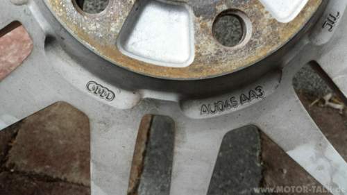

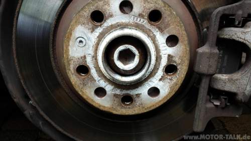

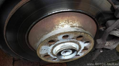

So eben paar Bilder von Felge und Radnabe gemacht.
Ich hoffe (bitte) das ihr mir eine Lösung findet. Da ich bald am ende bin. Alle Bilder sind von Hinten Rechts.
Kann es sein das falsche Bremsscheibe dran ist? Weil man ja die Felge auf Bremsscheibe (Nabe) montiert, oder denke ich ganz falsch?
PS: Sehe gerade ein Bild (Federn) wo (R) steht. Aber das ist auf Fahrerseite eingebaut. Hinten Rechts ist doch Beifahrerseite, oder? Etwa falsch eingebaut????

Hm, also da sollte wirklich alles passen, und die Felgen sind auch original!
Federn sehen auch noch gut aus, und sind auch richtig montiert!
Normal darf da nix schleifen...
Welches Reifenfabrikat hast Du drauf, und sind es sicher 255/35-19??
