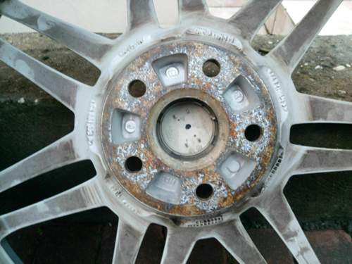

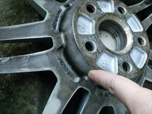

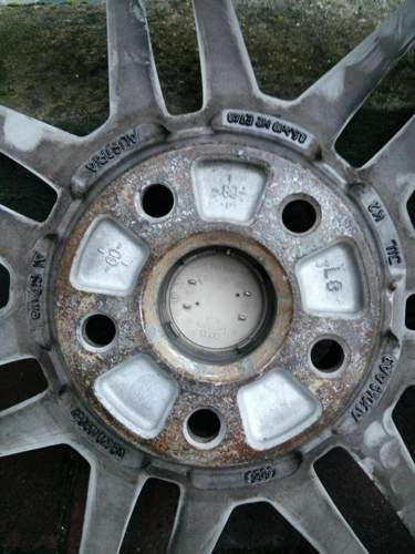

Themenstarteram 2. November 2015 um 11:06
Hallo!
Bitte nicht schlagen, aber ich habe gestern etwas am Felgen festgestellt.
Unzwar 2 Felgen sind unterschiedlich von innen.
Mir kommt vor ob 2 Stück gefälscht sind, oder ich habe keine Ahnung.
Versuche paar Bilder zu Posten.
Auf dem ersten Bild kann man alles deutlich lesen, da sie auch sehr gut gestanzt sind und bei dem zweiten Bild sind die nicht lesbar. Die sehen auch etwas unterschiedlich aus.
Auf dem 3. Und 4. Bild wo auch mein Finger ist, sind auch sehr uunterschiedlich breit (dick). Bei dem 3. Bild ( original felge) ist die Stelle 8mm ddicken als die auf dem 4. Bild ( nachgemachte?)
Wie kann man genau einpresstiefe messen? Vlt. Stimmt die et nicht???
Img-20151101-162810
Img-20151101-162525
Img-20151101-162914
...sieht in der Tat merkwürdig aus....muß aber nichts heißen,Audi verwendet auch Räder von unterschiedlichen Herstellern....die ET,misst Du,indem Du genau von der Felgenmitte aus,durch ein Radschraubenloch hindurch,bis zum Felgenflansch(Auflagefläche der Felge) misst....oder Du montierst einfach die hinteren nach Vorne (und umgekehrt) und probierst ob es schleift....
...hier noch etwas,zum besseren Verständnis......
http://www.reifen.de/.../felgenbezeichnung
mit 8x18 et48 dürfte eigentlich garnichts schleifen. noch nichtmal bei extremer tiefe!
8x18 ET48 habe ich als Winterreifen drauf.
Auch wenn ich das Luftfahrwerk "auf den Boden lege", schleift da überhaupt nix.
...es sind ja 8,5"....egal,dürften auch nicht streifen....allerdings gibt es diese Räder auch im Nachbau in 9",ET52(für Audi TT)....da kanns dann nach Innen schon Eng werden....ich tippe stark auf die falschen Felgen,für den 4F....
