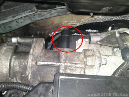

Jedenfalls habe ich gestern mal das Ventil versucht auszubauen. Hat das schonmal jemand gemacht? Ging nämlich nicht raus. Wollte auch nichts zerstören um dann blöd da zu sitzen. Habe die schwarze Plastikabdeckung mit den beiden Fühlern demontiert und dann die 4 Schrauben des Ventils entfernt.
Welches Ventil willst du jetzt ausbauen ?
Dieses Teil wie im Bild. Das ist doch dieses Ventil, richtig? Die schwarze Abdeckung ist mit 3 Schrauben befestigt und hat so zwei Fühler dran, ähnlich einem Luftmassenmesser. Darunter sitzt das besagte Ventil, welches mit 4 Schrauben befestigt ist.
EDIT: oder habe ich an der falschen Stelle geschraubt, um es raus zu bekommen?
Dsc01574
Wenn dann würde ich das komplette Ventil ausbauen und nicht bloß den Einsatz.
Du hast übrigens nur den Deckel vom AGR-Ventil abgeschraubt.
Ja das habe ich mir jetzt auch gerade gedacht, nachdem ich bei ebay das Teil gefunden habe...
Ich nehme mal an, das AGR lässt sich auch instand setzen, weil es nur verschmodert ist?
Wenn es nur verdreckt ist reicht villeicht das sauber machen.

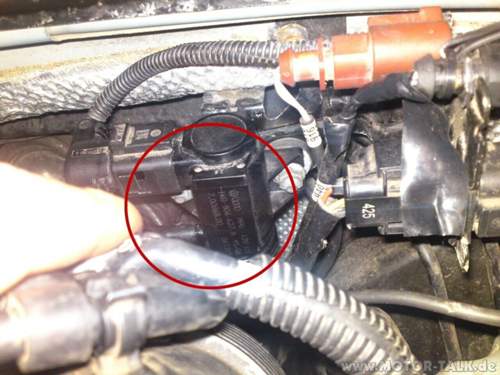

Das Thema hat sich noch nicht erledigt. Also das mit dem Ruck. Ich habe vorhin einmal den Schlauch von der Druckdose abgezogen und bin so ein Stück gefahren. Was mich verblüffte, der Caddy zog von unten heraus schön gleichmäßig ohne Ruck... Hab draufhin die Druckdose mit Benzin ausgespühlt, da die Mempran evtl kleben könnte. Das hat nichts gebracht.
Dann habe ich den Druckschlauch verfolgt und bin an den Druckwandler gestoßen. Im Anhand ein Foto davon. Habe es, wie bei meinem Renault auch schon (weil es was bei der Gasannahme brachte) erst mit Bremsenreiniger gereinigt und danach mit Silikonöl, damit dieser Kolben darin leicht gleiten kann.
Nun die Fragen 🙂
Muss der Kolben im Druckwandler leicht hin und her klackern, oder nur relativ schwer, denn nur wenn ich ihn etwas härter an meine andere Hand schlug, hörte man da drin etwas klacken. Womöglich ist ne Feder drin, oder?
zweite Frage: Die Fehlerquelle konnte ich ja jetzt etwas eingrenzen, was könnte es noch sein? Bzw sollte ich den Druckwandler lieber neu kaufen? Kann es sein das Dieses Wastegate falsch eingestellt ist? Wenn man die Stange nach unten drückt, geht dies ohne hängen bleiben oder ähnlichem.
