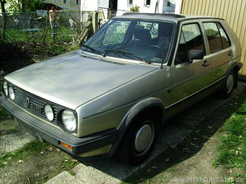

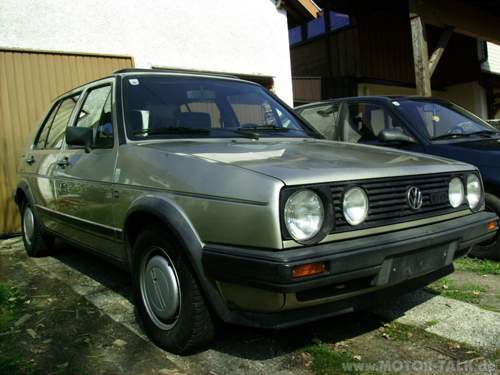

Ich hoffe das ihr mir helfen könnt.
Jetzt habe ich endlich denn Golf 2 GTD Bj 5.85 in der heimischen Garage stehen und habe folgendes probs.
Der Vorbesitzer hat noch die Kopfdichtung gewechselt aber er qualmt wie ein Russenlaster.(schwarz nach Diesel-nicht weiß oder blau)
Bei den Steuerzeiten bin ich mir nicht sicher ob diese richtig eingestellt sind.Das Lineal passt in der Nockenwelle-ok,der Dorn passt bei der ESP-ok,aber am Schwung sieht es so aus als ob diese Markierung ca. 1mm rechts vom Markierungsdorn stehen würde.
Kann es sein das dies schuld dran ist,das er so Raucht oder können auch nach anderen Ursachen dafür in Frage kommen?
Ich möchte den alten Herrn gerne wieder auf der Strasse haben-Erstbesitz, 200tkm,4+E Getriebe, Unverbastelt in einem schönen Gold met., Schiebedach, DZM,Doppelscheinwerfergrill (Fernlicht) Zigeunerhaken, 5T,Schiebehubdach,uuuuuuuuuund Wählscheibenalus.

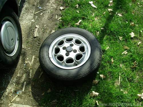

Sooo hier bin ich wieder mit Update und Fotos
Also Motor hat keine Kraft um eine Steilere Hausauffahrt hochzukommen, ich werde mich nun um die Steuerzeit am WE kümmern,möglicherweise baue ich den Alten Motor wieder ein, mal sehen was die Einstellung und die ESP zu mir spricht.
Für Ratschläge bin ich offen.
Golf-vo
Golf-vo2
Golf-alu
