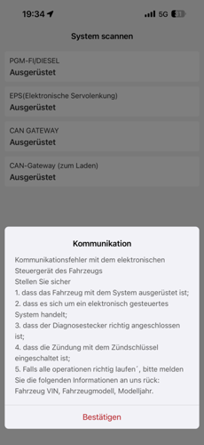

ich bin dabei den Honda tüv fertig zu machen habe die Querlenker beidseitig gewechselt sowie die hinteren Bremsen paar Schweißarbeiten am Schweller erledigt dazu hatte ich die Batterie abgeklemmt, soweit so gut dann als ich ihn herab gelassen habe und die Batterie wiede angeklemmt hatte und ich ihn raus fahren wollte springt er nicht mehr an!!! Es leuchtet das grüne Schlüssel Symbol es blinkt es gibt keine Startfreigabe. Es wurde schon so gut wie alles probiert Schlüssel neu anlernen, Sicherungen wurden gecheckt alles okay. Ich bekomm nicht mal Zugriff über OBD2 es kommt die Meldung Fehler bei der Kommunikation. Und dann ist mir aufgefallen das bei der Zündung die Motorlampe Fehler also komplett die sollte ja bei der Zündung sichtbar sein. Öllampe sowie Batterie Symbol sind da. Aber die das Motor Symbol Fehlt. Es hat vorher alles ohne Probleme funktioniert. Wir haben auch mal die Batterie komplett aufgeladen Fehler bleibt trotzdem! Spannung passt auch. Zu allem Übel haben wir noch 1 Woche Zeit für die tüv nach Untersuchung wenn wir das nicht hinbekommen dann war alles umsonst und das Geld für die tüv Gebühren. Ich hoffe so sehr das ihr mir weiter helfen könnt. Vielen Dank im Voraus

aber warum bekomm ich dann kein Zugriff auf die Steuergeräte vorher hat alles problemlos funktioniert und irgendwie Zeigt der mir auch nur 4 Steuergeräte an. Aber auch auf die 4 wenn ich drauf drücke kommt die Fehlermeldung siehe Bild.
Das Steuergerät mit dem OBD-Anschluss stellt meist die Funktion für das ganze Fahrzeug (das ja mehrere Busse und Protokolle haben kann) zur Verfügung.
Nehmen wir an, dass ist das Motorsteuergerät, dann kommst du ohne Motorsteuergerät nicht an die anderen Steuergeräte.
