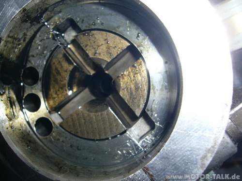

schraub unterdruckpumpe hinten an der linken Bank ab und auf der rechten bank hinten die schwarze abdeckung raushebeln (die muss dann aber neu)
dann siehst die schlitze in den nockenwellen und im zylinderkopf, nimmse dir nen spiegel und licht dabei dann siehste das schön
sollte dann so aussehen wie auf dem Bild unten... natürlich muss die Kurbelwelle vorher auch auf OT... ich hab mein ZR und meine nockenwellen auch komplett ohne spezialwerkzeug gewechselt
die pumpe abstecken geht einfach mit nem bohrer glaube 6mm bohrer war es...
ich glaube aber kaum des es an der NW stellung liegt dann müssten die schon arg daneben sein...
203093487-w1188
du bist ja ein geniee, sogar mit bild und kann ich da auch ein bohrer zum fix nehmen der NW, und kann das eigendlich überhaupt an der einspitzpumpe liegen oder würd da garnix mehr gehen wenn die hin wäre
und der OT an der KW ist an der KW Rad ?
ne für die nockenwellen arretierung brauchse normalerweise so plättchen (siehe unten) und für die Kurbelwelle eine Fixierschraube

habe heute die esp eingestellt scheint gleich zu starten und alles, qualmt aber wie verückt weite !, habe dan mit vag ausgelesen was rauskommt ist nur der G8ß fehler Geber für Nadelhub, Ich weis nicht mehr weiter wirklich was kann das den noch sein???, die kiste nimmt kein gas an und wenn da nur sehr langsam und schwer, meiner meinung bekommt er zuwenig luft, weil der Motor keine Kraft mehr hat
Den effekt kenne ich von meinem AFB. (290000Km)
als ich meine ESP überholt habe, hatte ich Probleme mit dem Fixieren des Schwungrades der Pumpe. Beim Einsetzen mit Absteckwerkzeug,
sprang er so was von Super an, wie noch nie zuvor. Beim Gasgeben stieg aber kaum die Drehzahl, und er Qualmte wie eine Dampflok.
Nachdem ich den Spritzbeginn Dynamisch mit VAG Com von 18° v OT auf 2°n OT eingestellt habe, sprang er etwas schlechter an, aber dafür Zog er wieder sehr gut, und Qualmen war Komplett weg.

vagcom (geht nur mit der vollversion) -> Motorsteuerung -> Grundeinstellung -> Anzeigegruppe 4 -> dann kannse den einspritzbegin kontrollieren
wenn jedoch dein Nadelhubgeber defekt ist kannse das knicken mit dem dynamischen einstellen
habe die Vollversion und wo sitz den der Hubgeber??
danke für eire hilfe
der sitzt in der einspritzdüse des 6. zylinders... wenne vor dem wagen stehst linke bank letzter zylinder hinten
