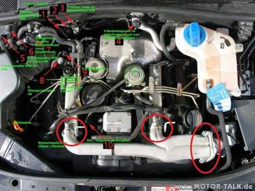

was hast du jetzt ? ne neue düse mit nadelhubgeber ?
nadelhubgeberdüse sieht so aus wie unten, kabel wird aus dem zylinderkopf mittig am ventildeckel herausgeführt
aber auch bei defekten NHG läuft die karre nicht so beschissen...
mach mal was weberli sagte und schraub die ansaugbrücke mal ab und lass ihn laufen ob er dann besser läuft...
unten ist nochn bild bei da wo ichs eingekreist habe kannse den trennen (großer kreis) oder näher an der ansaugbrücke an den beiden verteilerohren (die zwei kleinen kreise) vor den brücken... ist dir überlassen... ich würds erstmal an meiner eingekreisten stelle trennen

Sooo, habe das Problem gefunden und behoben =)
Erstmal aber an alle Antworten ein großes Dankeschön , und jetz zum Ergebniss und zwar waren
das die Nockenwellen linke Seite 1 Schlepphebel weg und Rechte voll im Eimer ca 5-6 schlepphebel,
habe alles rausgefischt und neue Nockenwellen verpasst =) und siehe her er schnurrt wie ein kätzchen und geht wieder ab. Die Krankheit scheint beliebt zusein aber war noch alles Original und mein Km stand liegt bei 209000 .
