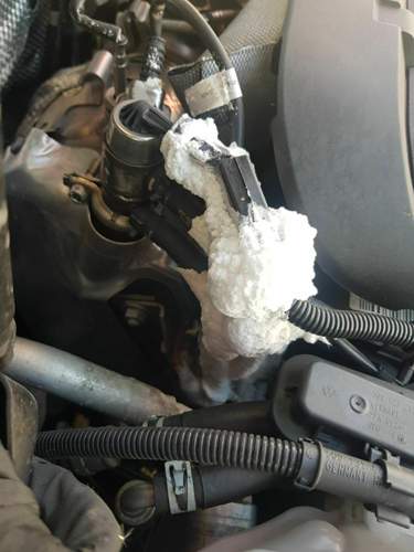

hatte bei meiner letzten Motorölkontrolle festgestellt, dass an einem Schlauch sich Kristalle gebildet haben. Siehe Bilder im Anhang. Offensichtlich ist die Adblue Leitung zum Einspritzventil beim EA288 Motor undicht.
Frage: Hat/Hatte jemand etwas ähnliches und was kostet die Reparatur? Auto wird im Juli 3 Jahre alt. Sharan 184PS.

Bei der fehlerhaften Generation kann durch einen undichten O Ring Flüssigkeit austreten und kristallisieren. Das drückt dann die Sicherung auf.

Habe gerade beim Auffüllen der Wischwasseranlage die weißen Verkrustungen an einigen Leitungen auf den angehängten Bildern im.Motorraum links neben der Motorabdeckung gesehen. Kann mir einer sagen was das genau ist? Es ist ein BiTdi aus 2014 mit ca 116000 km.
Ich denke AdBlue, scheinbar aus einer undichten Leitung.
Hatte das schon mal jemand?
@F10ler schrieb am 18. August 2019 um 16:37:26 Uhr:
Schon mehrere EA288 mit SCR gehabt bei denen es an der gleichen Stelle undicht war.
Man kann die Ablagerungen mit Wasser entfernen. Sobald das System unter Druck ist, kann man sehen wie es tröpfchenweise heraus läuft.
Die Leitung muss komplett ersetzt werden und führt vom Einspritzventil bis kurz vor den Kraftstofftank am Unterboden.

Auch mich hats gestern nach Sichtung im Motorraum diesbezüglich erwischt. Mein freundlicher hat mit schönem München-Aufschlag 1.500EUR für den Tausch der beiden Leitungen veranschlagt. Natürlich wurde zuvor nicht geschaut, ob die Leitung das Problem ist, oder vllt. doch nur ein O-Ring etc. Die weißen Ablagerungen waren bei der "Diagnose" also noch nach wie vor zu sehen.
Muss wirklich allen ernstes ein oder zwei Schläuche komplett getauscht werden, wenn an einer spezifischen Stelle eine Leckage wegen was auch immer (Dichtung oder wirklich Schlauch) vorhanden ist? Frei Werktstätten (ATU oder was auch immer) führen nach telefonischer Auskunft keine Maßnahmen mit AdBLue-Zusammenhängen durch.
Hat jemand weiterführende zielführende Tips? Je konkreter desto dankbarer bin ich. Bspw. konkret durchgeführte Maßnahmen sowie Kosten? Evtl. Teilenummern etc.?!

Nachtrag: Ich habe heute mal mit Wasser den kristallinen Bereich gesäubert. Das AdBlue-Einspritzventil scheint nicht das Problem zu sein. Das ist sauber. Das Endstück, welches auf die Zuleitung des AdBlue-Einspritzventils geklippt wird, ist ebenfalls nicht das Problem. Was ich aber feststellte ist, dass es aus dem Plastikteil-/brücke minimal tropft. Das ist wohl der typische Klassiker der auf eine Leckage im Schlauch schließen lässt, nicht einem Problem mit dem O-Ring.
Lange Rede kurzer Sinn. Nach viel schauen werde ich die nachhaltigste Lösung machen und die anfälligen Teile tauschen lassen. D.h. Einspritzventil und die Schläuche. Kostenpunkt in einer freien Werkstatt in Summe 880 EUR (viel Geld!). MAHAG wollte 1.100 EUR, VW 1.500 EUR (haha!).

ich habe jetzt auch ein Versuch unternommen hinten die Verbindung zu zukleben. Die Dichtungen sind so wie es ausseht dicht. Mal sehen ob Patex extrem fest das hin bekommt

leider hält es nicht
Ist das ´ne Hardplastikleitung? Da könnte evtl. ein Schlauch gehen. Bild 2, "rechts" den Schlauch drüber, Schelle rum. Links Sieht man nicht richtig.
Meine Idee wäre, weit genug abschneiden. Innendurchmesser genau messen, Messinghülse drehen lassen, rändeln.
1/ 10 mm im Durchmesser mehr, 1 mm Wandstärke. In das Plastikrohr einschieben, Schlauch drauf, Schelle drum.
Den "Einschub" brauchst Du weil Du die Schelle sonst nicht fest bekommst und das Plastikrohr zusammen gedrückt wird.
Es gibt solche Reparaturteile auch im LKW Bereich für die Bremsrohre/ Plastikleitungen der Druckluftbremse. Vielleicht passt da sogar was.
