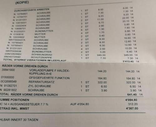

Es scheint alles in Ordnung zu sein. Das Auto war ein paar Mal in der Werkstatt, wo es neu gekauft wurde, weil es in den Türen knarzte. Um zu prüfen, ob es behoben ist, musste man sicher Testfahrten machen. Hätte etwas nicht gepasst, hätte man mich sicher informiert. Die Werkstatt hätte ja wieder einen Garantieauftrag abrechnen können.
Ich musste die Werkstatt mehrfach nötigen, die Ursache in Betracht zu ziehen. So selbstverständlich scheint das nicht zu sein.
Natürlich müssen Symptome da sein. Wenn die es richtig prüfen wollten, müssen die es komplett auseinander bauen und die Kosten sind hoch. Daher ist eine Fehldiagnose für die Werkstatt vermutlich unwirtschaftlich und riskant (oder für den Kunden teuer).
Bei mir war die Rechnungssumme vor Kulanzabzug über 3t Eu.
Nochmal aus meiner persönlichen Erfahrung:
Das ZMS wird nicht auf Verdacht getauscht - in der TPI steht explizit drin, welche Fahrzeugbaujahre mit welcher Laufleistung für die Anwendung der TPI in Frage kommen. Weiterhin steht drin wie sich das Problem äußert und was für Diagnosen vorzunehmen sind.
Ein 'auf Verdacht tauschen' gibt es innerhalb der TPI und somit mit Kulanz von VW nicht.
Wenn etwas auf Verdacht gemacht werden soll, müsst ihr zu eurer VW-Werkstatt und es so 'bestellen'. Sollte sich dann ein erhöhter Verschleiß oder Materialprobleme zeigen, kann eure Werkstatt immer noch einen Kulanzantrag stellen, ihr müsst dann aber damit rechnen, dass VW diesen eventuell ablehnt oder nicht so gute Konditionen anbietet wie explizit von der TPI betroffene Fahrzeuge.
Die Kosten für den Wechsel lagen bei mir bei 2.500 Euro.
wow... Ok mal auf "Gut Glück" mit meiner VW Werkstatt reden wird wohl nichts... Hab nur bedenken, dass nach Ablaufen der Garantie dann eine 3000€ Reperatur auf eigene Kosten ansteht und ich dann noch erzählt bekomme, dass VW nichts auf Kulanz übernimmt da der B8 ein ABT "Chip" verbaut hat.

Habe heute die Rechnung erhalten. Ganz übel ist der Preis für die Hydraulikflüssgkeit der Vorladepumpe, 850ml für 67.50CHF (knapp 63 Euro).
So, ich auch jetzt...
157 TKM Laufleistung am BiTu aus Baujahr 2016, ZMS musste getauscht werden, wegen starker Vibrationen bei niedrigen Drehzahlen im 6. und 7.Gang
Ich hätte es schon eher machen lassen sollen, das Fahrzeug ist auch oberhalb der ganz niedrigen Drehzahlen jetzt erheblich laufruhger...war dennoch schwierig genug, die Werkstatt/Leasing zur Reparatur zu "überreden".
