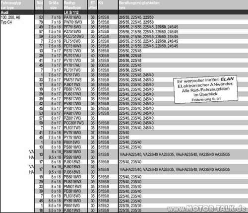

Nebenbei du faehrst ja 8x19er Felgen... Ich hab heute so ein Bild geshen und auch gleich mal runtergeladen wo zu sehen ist das man auch 8.5x19 fahren kann auf dem A6 bzw 100er

8,5 x 19 passt, aber du must Platz im Kasten machen, es sei den du hast nen S, dann passt das ohne!

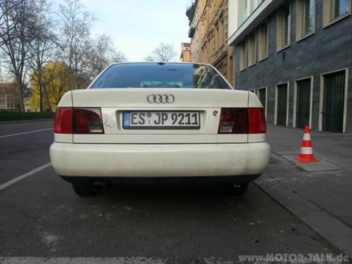

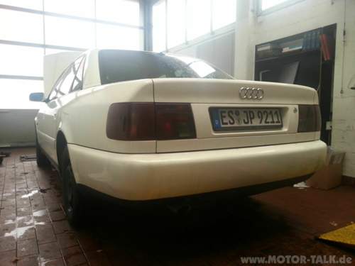

Hallo Leute,
erstes Tuning Check! 😉
Abgedunkelte Rückleuchten^^ Schauts euch an echt gut gelungen 🙂
In zwei Schritten lackiert. Den Heckklappen Teil hab ich abgeklebt und lackiert, weil ich nicht wusste wie sie aus kommen. 😁
Bei den äußeren bin ich mit etwas Gewalt ran gegangen so das die Linke gebrochen ist und ich eine neue bestellen musste... 🙂 Hab gedacht es sind nur zwei Schrauben gewesen und somit hatte ich gezogen gehabt. :P
Naja schaut euch das Ergebnis selbst an 😉
Ich mach noch zum ganzen Tuning ein BLOG wenn ich die Zeit finde.
Fotos hab ich genung gemacht von all dem.
Janni

Hmm, glaube nicht erlaubt im deutschen Strassenverkehr und sieht aus wie die Taxi-Rückleuchten nach 800 TKM, aber eben nicht durch Dreck der letzten 15 Jahre.
Ja klar ist es verboten. Aber 260€ für gebrauchte originale auszugeben?! Nein!!! Bei Tageslicht sieht man das rot gut. Alsodenk ich mal das ich damit bei ner KKontrolle durchkomme 😉
Wieso soll das sch..... Aussehen?
Gruss
Janni
guck mal alte Taxis an, egal welche Marke.
Die Scheinwerfer und auch Rückleuchten sind dermaßen dunkel, sieht echt nich gut aus.
Selbst da die eigentl. dicht sein sollten kommt im Laufe der vielen Jahre irgendwie Dreck rein.
Wir ham in der Stadt noch einen alten E-Klasse Benz als Taxi laufen, sicher auch schonmal kmpl. rum der Tacho.. da denkste die vorderen Scheinwerfer hat der auch getönt, aber ist Dreck.
