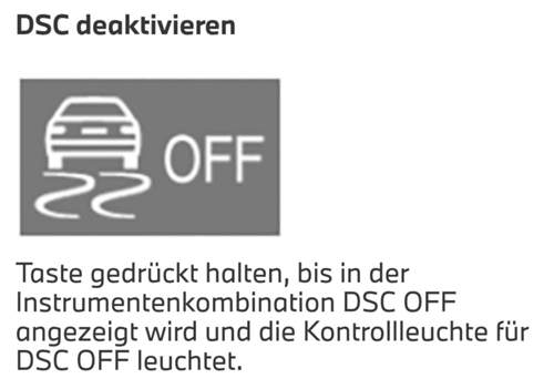

DSC ist auf Sport + nicht aus sondern nur gezügelt, für "aus" muss man DSC off länger drücken
[Von Motor-Talk aus dem Thema 'Rotstift beim G20 LCI: Bei welchen Teilen wurde gespart?' überführt.]
In den Gxx Baureihen ist doch DTC nicht mehr automatisch aktiviert bei Sport+, geschweige denn DSC Off.
