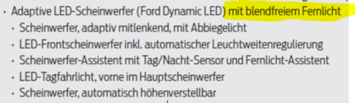

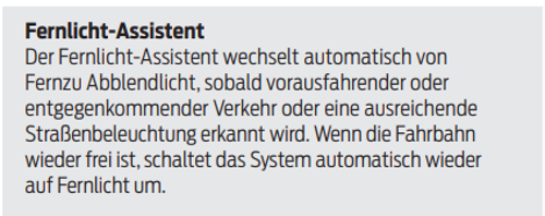

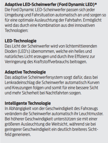

@pirate_man schrieb am 16. Dezember 2024 um 20:58:51 Uhr:
Trotzdem gilt es auch rauszufinden, ob es im Laufe der Jahre nicht doch Änderungen an den Funktionen gab. zB ab welcher Geschwindigkeit was aktiv wird.
So wie ich das aus der Ausstattungsliste herauslese, gibt es zwei optionen die bei den LED Scheinwerfern beinhaltet sein können:
1) Die Adaptiven LED-Scheinwerfer (Ford Dynamic LED)
2) Fernlichtassistent
genaue Erklärung siehe in den angehängten Bildern.
Ich habe jetzt die Befürchtung, der hat nur Zweiteres.
Mein Frage, kann jemand beantworten, wenn man nur den Fernlichtassistenten hat, hat man dann im Menü bei Beleuchtung auch den Punkt wo Adaptiver Scheinwerfer steht, und das regelt dann eben nur die Funktion vom Fernlichtassistenten?
1
2
Deshalb so schnell wie möglich den Verkäufer kontaktieren, damit er Bescheid weiß, dass er bei einem eventuellen Defekt die Reperatur übernehmen muss.
Sollte es sich um eine Fehlinformation in der Verkaufsbeschreibung handeln, würde ich mich mal beim OÄMTC informieren, was es da für Möglichkeiten beim Kauf von privat gibt. Denn das wäre dann ja eine Täuschung - bewusst oder unbewusst.
Die Funktion vom intelligenten Fernlichtassistent sollte man aber sofort merken, wenn der Lichtkegel plötzlich dunkle Flecken bekommt bei Gegenverkehr.
Heute früh getestet... im Stand drehen sich die Lichtkegel nicht mit. Nur wenn ich langsam rollen lasse, drehen die dann mit. Also meiner muss sich zumindest bewegen.

Ihr redet hier von verschiedenen Ausstattungen:
1. Adaptive LED-Scheinwerfer:
Können den Lichtkegel des Abblendlichts verstellen, unter Verwendung von verschiedenen Parametern, z.B. Lenkwinkel und Geschwindigkeit.
So werden die Scheinwerfer innerorts nach außen verstellt, um einen breiteren Lichtkegel zu bekommen und z.B. Fußgänger am Fahrbahnrand zu erkennen und auf der Autobahn etwas angehoben, damit der Lichtkegel weiter reicht.
Aktiv sind diese nur wenn der Lichtschalter auf "Automatik" steht.
Meine Scheinwerfer drehen sich im Stand (oder sehr geringer Geschwindigkeit) auch mit, erkennbar vor meinem Garagentor oder beim Reinfahren in die Garage.
Im Stand bewegen sich die Scheinwerfer nur nach rechts und wieder zu Mitte, aber niemals nach links, um den Gegenverkehr nicht zu blenden (beim Ein- und Ausparken).
2. Fernlichtassistent: blendet das Fernlicht automatisch auf und wieder ab
3. Blendfreier Fernlichtassistent:
Hier werden die Fernlichtscheinwerfer so verstellt (Lichtmodul bewegt oder einzelne LED-Felder (de-)aktiviert), dass anderer Verkehrsteilnehmer nicht geblendet werden. Dieser ist aber erst ab einer gewissen Geschwindigkeit und Umgebungshelligkeit aktiv.
Funktioniert auch nur auf "Automatik" und wird durch ein "weißes Fernlichtsymbol mit einem A" (=System ist in Bereitschaft - siehe dein Foto oben) bzw. zusätzlich mit einem "blauen Fernlichtsymbol" (=Fernlicht ist aktiv) angezeigt.
Da das Aufblenden bei mir wie mit einem Dimmer geschieht, also langsam heller wird, erkenne ich im Kolonnenverkehr manchmal gar kein Fernlicht - erst wenn ich manuell abblende, fällt mir das fehlende Licht auf.
Ich finde besonders gut lässt es sich auf kurvigen Waldstücken mit Gegenverkehr erkennen, weil auf den Bäumen die Hell-Dunkel-Grenze gut zu sehen ist.
Oder auf der Autobahn, wenn Schilderbrücken zum Teil reflektieren - dort wo das Fernlicht aktiv ist.
