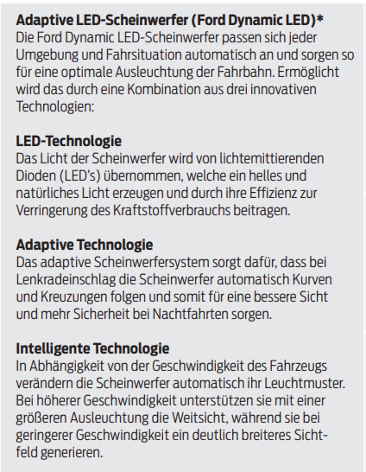

Nein habe ihn schon gekauft ... ob er Kurvenlicht hat oder nicht konnte ich halt nicht überprüfen, das hat er mir halt gesagt ... auch auf Nachfrage ... vermutlich meinte er das mit dem Nebelscheinwerfer. Aber Kurvenlicht hat er definitiv nicht ... wie gesagt, ich hatte das und das ist mir dann beim Fahren (im Dunklen mit Licht sofort aufgefallen).

Und das hab ich aus dem Prospekt raus:
https://img.motor-talk.de/.../0_max.png
Demnach müsste er bei den Adaptiven Scheinwerfern das Kurvenlicht dabei haben.

Laut Verkäufer sollte ich Kurvenlicht haben.
Gibt es denn die Adaptiven Scheinwerfer überhaupt ohne Kurvenlicht? Denn so wie ich das verstehe braucht das Adaptive Licht ja die bewegliche Linse sowieso!
Wie erwähnt hatte mein vorheriger auch Kurvenlicht und das ist bei der ersten Kurve wo ich noch keine 5km/h gefahren bin, gleich aufgefallen. Das hat der jetzt definitiv nicht, oder zu mindestens hat es sich nicht bewegt, warum sei jetzt mal dahingestellt. Aber ich seh da, falls es tatsächlich vorhanden sein sollte nur zwei Gründe. Defekt oder eine Einstellungssache.
