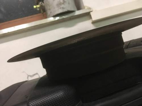

ich habe eine kurze Frage: wann muss ich spätestens die Bremsbeläge wechseln? Hab im Moment noch ca. 3mm Restbelag am äußeren und 4 mm am inneren Belag. Kann ich davon noch 2,5mm abfahren, oder befinden sich in der Mitte des Belages Metallstifte oder ähnliches, mit denen er auf die Grundplatte montiert ist? Will die Scheibe nicht beschädigen, die ist noch gut.
Edit: Mit Foto

Ich hab eine Bremsscheibe verbaut, keine Trennscheibe :P
Bei meinein Jurid Scheiben ist die Verschleißgrenze übrigens bei 20mm, hab noch 20,5, also kommt noch ein Satz Beläge drauf.

kuckst Du hier, unglaublich aber wahr
Oh gott das sind ja echt eher trennscheiben als bremsscheiben

Beim genaueren hinschauen sehe ich es tatsächlich als Trennscheibe. Wohl eher en Ulk.!!!
Ne, oder? Und so einer hängt mir morgen mit 2m Abstand im Heck und drängelt...
Der hat bestimmt überlegt, ob neue Beläge nochmal gehen 😁

Dann bitte nochmals genau hinschauen!!! Oder die Dioptrien der Brille korrigieren lassen. Ich habe das Teil tatsächlich aus einem E36 mit, und man kann es wieder nicht glauben, frischem TÜV ausgebaut. Vermutlich wurde die TÜV Plakette aber nur erkauft, die ganze Karre war komplett durch. Das Teil liegt jetzt bei uns zur Abschreckung in unserer kleinen Schrauberbude.

wir haben den auch nicht mehr mit diesem Auto vom Hof gelassen!!!!
Ich dachte alle E46 haben mindestens 20,4mm Mindeststärke??. Und nicht 20mm...früher war die Praxis so: ist die Mindeststärke erreicht, kann man noch einen Satz Bremsbeläge runterschrubben. Ausnahme M3. Heute gilt, die Mindeststärke darf nicht unterschritten werden. Die Hersteller werden wissen warum 😉
In der Regel schafft man mit der Mindeststärke auch 2 Sätze Bremsbeläge.
Eher nicht! Sollte man auch nicht als Regel ansehen. Das machst du vielleicht so, weil dir deine Sicherheit und die deiner Mitmenschen egal ist und nur deine Geldbörse wichtig ist. Mir ist schon mal eine Bremsscheibe die noch nicht Mindeststärke erreicht hatte, gebrochen. Da hatte sich die Scheibe vom Topf gelöst. War ein ATE Markenhersteller. Daher bin ich da lieber vorsichtig.
Nochmal zu meinen Scheiben (Jurid 561551JC):
Hab jetzt gerade im TIS nachgesehen. Da steht folgendes drin:
Bremsscheiben Mindeststärke (MIN TH) am Bremsscheibentopf eingeprägt: 20,4 mm
Bremsscheiben Mindeststärke bei HU: Nennmaß Stärke minus 2,4 mm (gilt nicht für perforierte Bremscheiben und M-Fahrzeuge)
Das wären dann 19,6 mm
Die 20mm Mindestdicke hab ich aus Produktinfos im Internet, auf dem Bremsscheibentopf hab ich nichts gefunden. Einen Satz Bremsbeläge werde ich mit meinen 20,5 mm noch verbremsen, danach ist Schluss. Das Risiko muss jeder für sich selbst einschätzen, aber nachdem die Scheiben auf 20,4 mm abgedreht werden dürfen/durften, sehe ich bei 20,5 mm kein Risiko.
