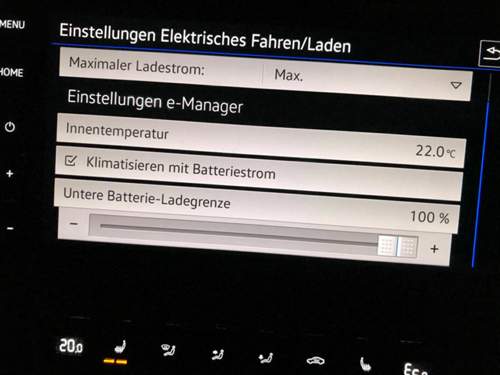

die Empfehlung die Batterie in der Regel bis auf 80 % zu laden ist ja bekannt. Was ich nicht weiß und mir hier eine Antwort erhoffe ist, auf was bezieht sich dieser Wert. Bezieht er sich auf die Brutto oder Netto-Kapazität der Batterie. Bei einer Brutto-Kapazität von 82 KWh wären das 65,60 KWh, bei der Netto-Kapazität von 77 KWh, 61,60 KWh. Eine Differenz von 4 KWh. 4 KWh ergeben bei einem id 3, 20 - 25 Km mehr an Reichweite. Immerhin!

Meine anfängliche Frage wurde beantwortet:
Die Empfehlung bis auf 80% zu laden bezieht sich auf die 77 KWh und nicht auf die 82 KWh (am Beispiel id4).
Des Weiteren habe ich gelernt, dass die beste Batterie-Pflege ein häufiges Laden in der Range zw. 50 und 70% ist.

@VWS schrieb am 18. November 2020 um 13:24:09 Uhr:
Aus der Empfehlung von VW habe ich gelernt, dass man die Batterie nur zu 60 % nutzen sollte
Komplett falsch!
Du sollst den Akku nur nicht mit <30% oder >80% länger stehen lassen.
Die Einzelpunkte weiter unten sind Einstellungen des Lademanagers, um vor allem diese Regel umzusetzen:
"Bei mehr als zwölf Stunden Standzeit sollte das Fahrzeug zwischen 30 und 80% geladen sein."
Die 80% beziehen sich auch auf den Lademanager. Die Batteriekapazität ist dazu egal. 80% einstellen, fertig.

Ich habe das Fahrzeug bestellt und brauche nun eine wallbox. Meine Frage geht in die Richtung von diesem thread, daher docke ich mich kurz an.
Also: Kann ich die Ladefunktionen über das Fahrzeug steuern oder brauche ich eine entsprechende Wallbox? Konkret interessiert mich
- Laden bis x Prozent?
- Laden zu einer bestimmten späteren Zeit, obwohl vorher schon verbuchen wurde.
Muss bis Donnerstag wissen, welche wallbox es sein soll. Danke!
Geht über das Fzg. (%)

@gerhard.schmitz1 schrieb am 25. November 2020 um 08:00:39 Uhr:
Danke! Und programmieren einer Ladezeit?
Auch das geht über das Fzg.
