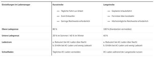

.Zitat:
Eine gute Pflege Ihrer Hochvoltbatterie ist relativ einfach. Wenn Sie sich an die folgenden drei goldenen Regeln halten, haben Sie bereits das Wichtigste getan, um eine hohe Reichweite beizubehalten:
1. Bitte die Batterie im täglichen Kurzstreckenbetrieb nicht über durchschnittlich 80% laden.
2. Bei mehr als zwölf Stunden Standzeit sollte das Fahrzeug zwischen 30 und 80% geladen sein.
3. Für das Vollladen (100%) einen Ladetimer im Lademanager einstellen und anschließend direkt losfahren
Damit die BEV max Reichweite im Test erhalten werden die Buffer so gering wie möglich seien da wird nicht viel Spielraum seien.
Der von dir beigefügten Tabelle (wer ist der Verfasser) ist zu entnehmen, dass man auf der Langstrecke 40% untere Ladegrenze empfohlener weise einhalten soll. Man kann also 100% laden und soll dann allerdings 40% untere Ladegrenze einhalten. Das ergibt 60% Nutzung. Das macht irgendwie keinen Sinn. Da kann ich auch bei 80% bis 20% bleiben und die Batterie schonen und Zeit sparen.
Wenn man den Empfehlungen folgen würde, blieben nur 60% von 77 KWh oder 46,2 KWh übrig. Das sind dann beim id4 ca. 250 km Reichweite (bei 18KWh/100Km). Das ist dann doch sehr wenig. Und was ist mit der kleineren Batterie von 58 KWh. Da bleiben nur noch 34,8 KWh übrig.
Die Tabelle ist von VW.

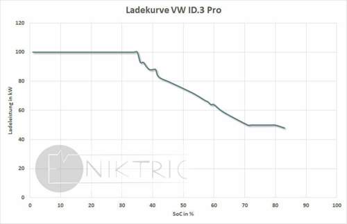

wenn ich mich nicht recht irre, wird bei 20 % Stärker geladen als bei 40%. So sieht es jedenfalls aus wenn man sich die Ladekurve vom ID.3 ansieht. Dazu noch der Unterschied AC laden und DC laden.
Das ist aber eben die alltägliche reale durchschnittliche Reichweite. Ich habe mir auch die 60% netto Kapazität errechnet und daraus resultierende Reichweite. Die Reichweite passt in mein täglichen Fahrprofil, daher habe ich mir auch den ID.4 mit 77kwh bestellt.

Es muss ja einen Grund haben warum zwischen 80% - 100% laden des Akku die Ladeleistung gedrosselt wird, bzw das man das eben nicht alltäglich auf Kurzstrecken machen soll auf 100% laden.
Ja sicher hat das einen Grund - das liegt an der Zellchemie und an der Art wie geladen wird. Jedes Handy hat so eine Ladekurve und jedes andere Gerät mit LiIon-Akku.
Die Zellen altern umso mehr
- je höher die Ladeströme sind (nicht so häufig schnell laden)
- je tiefer sie entladen werden (nicht so häufig leer fahren)
- je höher sie geladen werden und je länger sie ungenutzt bei 100 % herum stehen (nicht zu häufig voll laden und nach dem vollladen direkt losfahren)
- je wärmer sie werden (das regelt das Lademangement im Auto, in dem es die Kühlung aktiviert und ggf. die Ladeströme begrenzt)
Das sind alles Effekte, die von Handy und Laptop Akkus seit langem bekannt sind.
LiIon Akkus werden erst mit vollem Strom geladen und zum Ende hin wird der Strom immer geringer bis der Akku voll ist. D.h. es dauert sehr lange bis die letzten 20 % vollgeladen sind und es erhöht den Akkuverschleiß.
Um genau das zu vermeiden reicht es bereits die Maximalladung leicht zu begrenzen, also genau das was VW mit dem Akku tut. Ihn zusätzlich dann nur noch zu 80 % aufzuladen bringt nur noch minimale Verbesserungen, ist aber sicher gut für das Bauchgefühl.
