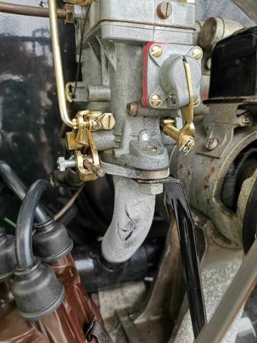

Und hier nun die Lösung meines Problems...
Der Mischrohrträger hatte einen Riß und hat dadurch zusätzlich Luft gezogen. Deshalb auch die starke Vereisung am Rohr.
Für Leute mit einem ähnlichen Problem sicher ein zeitsparender Beitrag.

Du schreibst das der Vergaser stark vereist ist. Ist die Ansaugrohrvorwärmung OK? Das Saugrohr wird ja über einen Kanal vom Auspuff mit wärme durchströmt, wenn das nicht passiert weil das Rohr durch Rost oder Russ zusitzt passiert genau das was du beschrieben hast und der Vergaser vereist. Wenn der Motor läuft muss das Saugrohr auf der ganzen länge warm werden. Prüf das mal.

Mach doch bitte mal ein komplettes Foto vom Motorraum.
Glaube auch, dass es an der vergaservereising liegt, sieht schon sehr zugefroren aus.
Dein 28 PCI Vergaser sieht jedenfalls sauber aus.

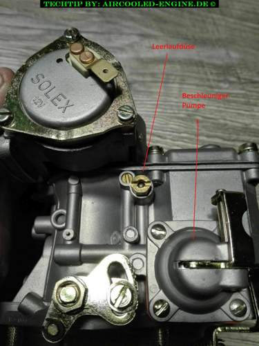

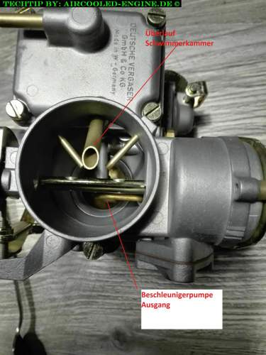

Ein Blick in den Vergaser, von oben ohne Luftfilter reingeschaut, zeigte bei offener Starter-Klappe eine Messing-Düse und ein Loch, aus dem beim Gas geben, Benzin plätschert. Was mich jetzt wundert ist, dass dort kein "Messing-Hahn" drauf sitzt, wie bei den späteren Vergasern. Einfach ein nach oben offenes Loch, aus dem der Sprit bei starken Gas geben bis an den Motordeckel spritzt. Nun habe ich den Verdacht, dass mir der goldene Hahn bei einer Ausstellung über Nacht gestohlen wurde, den nach der Ausstellung fuhr er nicht mehr richtig. Es kann aber auch sein, dass er im Ansaugrohr steckt, was ich aber nicht glaube.
Die Frage an die Profis:
Hat der Solex 28 PIC überhaupt diesen "Hahn" oder kann mir jemand ein Foto senden, wie es auszusehnen hat?
Vielleicht komme ich so weiter?!
