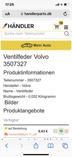

Werkstatt rief gerade an - sie finden keinen Lieferanten für die Ventilfedern. Vielleicht hat jemand eine Idee. Siehe https://www.motor-talk.de/.../...70-v70-xc70-i-c70-i-t3863048.html?... .
Laut Katalog sind sie für den 10 V .
https://www.cvi-automotive.se/.../...10-valve-engines-850-s70v70-93-99
Direkt bei Volvo nachfragen TN 3507327 ca 11€

https://7zap.com/en/part/VOLVO/3507327/
Gibts keinen freundlichen in der Nähe der die ranschaffen kann? @scutyde hat doch die Teilenummer gepostet.
Ich habe mein Freundlichen auch angeschrieben.

Evtl hier zu beziehen??
Gruß der sachsenelch
Screenshot 1
Screenshot 2
