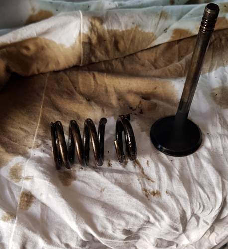

Dooferweise hat's mir jetzt auf der Rückfahrt einen reingewürgt. Kurz vorm Rasthof Walsleben auf der A24 hatte ich plötzlich extreme Vibrationen. Motor lief ohne Last völlig rund, aber sobald ich bisschen gas Gab, richtig starke Unwucht. OK, Glück im Unglück, dass das genau vor dem RH passierte, also raus und aufn Parkplatz und erst mal kurz ums Fahrzeug geguckt. Sieht alles gut aus, alle Räder noch dran. Motor gestartet, läuft schon im Leerlauf deutlich unrund. OK, also Hypothese, ein Zylinder läuft nicht. Preisfrage: Welcher und warum?
Da ich auf Gas fahre und es eine Venturi-Anlage ist, fällt das Einspritzsystem raus. Ebenso klingt es nicht nach einem mechanischen Schaden, abbe Ventile oder so. Also Zündsystem. Bisschen Werzeug habe ich zufällig dabei, Plastikdeckel runter (hach ist das alles schön warm hier ...). Ersten Kerzenstecker (ab Steuerseite gezählt) gezogen, keine Veränderung im Motorlauf. Zusätzlich zweiten gezogen, imer noch keine Veränderung.
Hä?
Dritten gezogen, Moto springt nicht an. OK, Zylinder 3 läuft also. Das heißt, es sind Zylinder 1 und 2 gleichzeitig defekt? Offenbar ja. Kerzen raus, sehen ordentlich aus. Kerzen 2 und 3 getauscht, keine Veränderung, zumindest Kerze 2 also OK.
Zündkabel sind fast neu (original Volvo/Bougicord), Verteiler und Zündspule ebenfalls. OK, kann ja trotzdem defekt sein. Also mal testweise Zündkabel 1 auf 2 gesteckt (am Verteiler natürlich auch 😎), keine Veränderung. Kabel 1 und 2 müssen also beide defekt sein, denn wir wissen ja, dass Kerze 2 OK ist.
So, nun hätte ich natürlich mal noch Kabel 2 auf 3 stecken können, andersrum geht ja nicht wegen der Länge, aber irgendwie hatte ich die Schnauze voll hier in der prallen Sonne. Im nördlcihen Brandenburg herrscht gerade Hochsommer, sehr schön. Telefonisch rieten @josch0152 und @gtimarkus, auf keinen Fall in diesem Zustand weiterzufahren. Werde ich beherzigen und versuche nun, einen Abschlepper ranzukriegen.

Ömm. Ich glaube nicht, dass mitten auf der Autobahn jemand heimlich Zündkabel im Motorraum vertauscht. 😎
Das mit der Ventilfeder kann auch ein unabhängiges Problem sein oder ein Folgeschaden.
OK, bei der Kopfdemontage kommt ja der Ansaugkrümmer mit runter. Der Gedanke, dass sich im Ansaugtrakt was gelöst und dann Ventile verklemmt hat, ist nicht abwegig.
Es bleibt spannend.
…..aber eine gebrochene Ventilfeder rasselt wie Sau. Das hätte man doch gehört, spätestens bei der Kompressionsmessung, wenn man quasi das Ohr auf dem Motorblock hat.
Selbst als Folgeschaden, eher nicht. Ich habe es noch nie erlebt das eine Ventilfeder so mir nichts Dir nichts im normalen Betrieb bricht. Die bricht wenn sie verkantet eingebaut wurde, dann aber ziemlich zeitnah. Selbst wenn ein Motor „durchgeht“ oder überdreht (was eigentlich fast ausgeschlossen ist) dann brechen die Federn nicht. Sie werden „neutralisiert“, d.h. sie verlieren ihre elastizität weil sie ihrer eigenschwingung nahe kommen. Dann würde das Ventil offen bleiben, mit den bekannten Folgen….

ich würde auch die Nocken- und Kurbelwellensensoren prüfen.
Bei meinem B5252 - damals auch mit Venturi - hatte sich der NW-Sensor verabschiedet. Das war für den Motorlauf nicht besonders relevant. Ein leicht schlechteres Startverhalten, aber sonst absolut kein Unterschied.
Möglicherweise ist der KW-Sensor defekt und der 4. und 5. Zylinder erhält evtl. das Signal doch vom NW-Sensor, wäre es eine Möglichkeit. Es gibt mir auch zu denken, dass die Zylinder 3 (-72°), 1(O°) und 2 (+72°) ausgefallen sind. Die beiden Zylinder die auf der Gegenseite der KW laufen funktionieren.
Mechanisch würde ich jetzt ausschließen. NW-Bruch kannst Du ausschließen, wenn sich der Verteiler und NW-Sensor dreht und dauert nur eine halbe Stunde. Ventilfedern gebrochen auf allen 3 Zylindern????
Ich würde mal die Kerzen raus nehmen und den Motor von Hand drehen. Ein zweiter horcht oben. Da kann man schon hören, ob die Ventile arbeiten und beim Drehen fühlen, ob der Widerstand bei allen 5 Zylindern gleich ist.

Stimmt, das hätte man bestimmt hören können.
Im Mini meiner Schwester ist bei normaler Fahrt mal eine Ventilfeder gebrochen, das gibt es schon.....

…..will ja nicht sagen, dass es nicht vorkommen kann. Mir ist es noch nie vorgekommen!! Obwohl ich schon einige Motoren vom Pkw bis zum 12 KVD aus der Diesellok in den Fingern hatte….
Vor allem die Plötzlichkeit und das gleichzeitig 3 Zylinder betroffen sind, das ist ungewöhnlich…
Gruß der sachsenelch
3 gleichzeitig kann ich mir auch nicht vorstellen.
Schon garnicht bei gleichmäßiger Kompression.

Gebrochene Ventilfedern auf 3 Zyl. ...ohne Geräusch...das würde mich wundern. Zudem müsste das durchweg Ansaugseitig sein.

So. Auslassventil Zylinder 2.
Werkstatt ist noch beim Zerlegen des Zylinderkopfs. Es sieht nach kaputten Tassenstößeln aus.
Hat es Zweck, zu versuchen, irgendwo einen guten gebrauchten Zylinderkopf zu finden? Komplette gebrauchte Motoren gibt's ja teilweise für < 1000 Euro.
