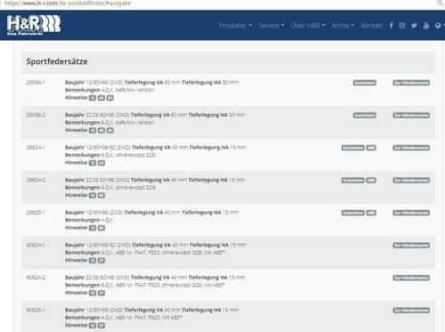

...scheint sich ohnehin erledigt zu haben, da für die 328i Limo keine Federn angeboten werden:
H&R Federübersicht E36 Limo
Ich weiß nicht,wer diese Übersicht programmiert hat,in ihrem direkt dahinter verlinkten Gutachten steht der 328i auch dabei.
Ich wüßte auch nicht,was da im Vergleich zum 323i anders sein sollte....
Die ABE ist ohne den 328i,aber die wurde bereits 1993 erstellt,da gab es den 328i noch nicht.Und wenn mans genau nimmt,darf auch ein 320i mit M52 diese Federn nicht mit der ABE fahren,den gab es 93 auch noch ned.
Also mit Gutachten kannste zum TÜV und eintragen lassen,einfach nur einbauen und ABE ohne TÜV-Vorführung is halt ned.
Greetz
Cap
Jep, lesen hilft - werde ich dann eintragen lassen.
