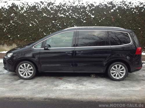

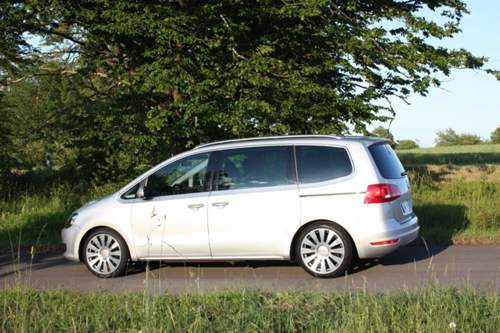

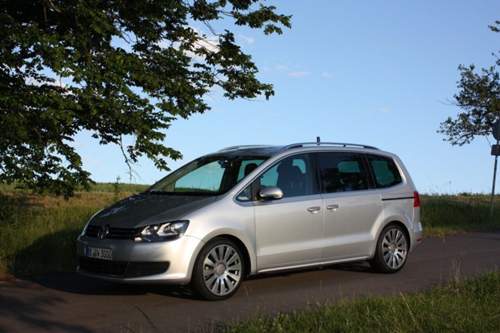

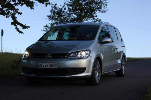

fahren seit einigen Tagen den 170 PS DSG Highline mit schönen Extras. Ich fand den Sharan recht hoch, daher habe ich das Dickschiff mit H&R Federn vorne 25 und hinten 40 mm tiefergelegt. Vom Fahrverhalten bin ich immernoch begeistert. Die Optik ist jetzt auch super.
Anbei zei Bilder

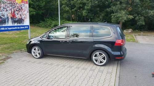

Ich habe seit 2 Jahren in meinem 7N- (170PS- DSG- 7-Sitzer- AHK) die tiefer Variante der H&R Federn verbaut (35/55).
Um eine leichte Keilform zu erreichen, habe ich die hintern Federn unterlegt( selber zugeschnittene Gummifederteller von BMW- gibt es in verschiedenen Stärken).
Mit Felgen 8,5x18ET30 und 245/40/18 Bereifung wurde dann alles beim DEKRA eingetragen (im Vordeld mit dem Prüfer abgeklärt).
Recht gelungene Optik und top Fahrverhalten- Bin sehr zufrieden damit.
35/55 bedeutet hinten tiefer als vorn? Oder sorgen erst die Gummiunterlegscheiben für eine Keilform?
Optisch kam er mir hinten tiefer vor als vorn, nachgemessen habe ich nicht.
Wollte so oder so eine leichte Keilform erreichen und habe mir dann die passenden Federunterlagen besorgt.
