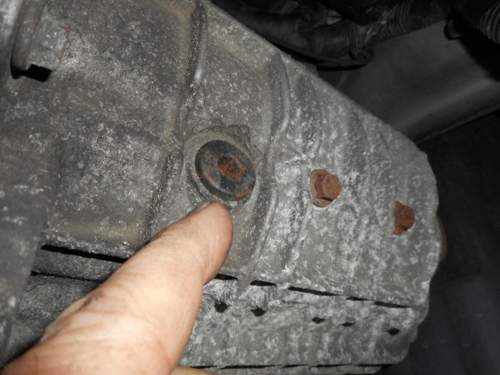

Hallo zusammen !!
Mein FoFo ist jetzt 10 J. alt , und hat 170 Tkm. gelaufen , und da ich KFZ. Mech bin , weiss ich , das kein Getriebeöl dieser Welt ein Lebenlang hält , wie es von Ford gesagt wird . ( Einmalfüllung ) 😕
Es kommt natürlich darauf an , was man unter ( ein Autolebenlang ) verstehen möchte ????
Bild 1)
Hierseht ihr die Ablasschraube , sie am Fahrzeug schlecht zu sehen , weil sie von der
Drehmomentstütze teilweise verdeckt wird , sie sitzt in Fahrtrichtung gesehen auf der rechten seite unterhalb der Antriebswelle am Differenzial , mit einem 8mm Inbuss zu lösen.

Jetzt habe ich wieder ein gutes Bauchgefühl , das ein wechsel bei Ford nicht vorgesehen ist , weiss ich auch , aber schaden tut es nicht , und irgendwie habe ich das Gefühl das es jetzt besser flutscht !!
Die ganze Aktion hat 36 € gekostet , und hat inkl. Kaffee trinken , und Kuchen essen mit meiner Frau 2h gedauert , wenn diese Öl Füllung wieder 10Jahre hält , ist doch alles gut , 😁

Hallo zusammen !!
Bild 1)
