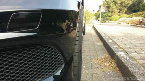

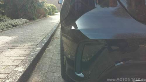

Sooo hab meine heute auch montieren lassen.. TÜV noch ausstehend
Kurz: A200 mit AMG die 18" 225/40 mit Conti SSR
Müsste problemlos durchgehen oder?
VA 30mm / HA 40mm
20140307-135527
20140307-135316
20140307-135332
+2
Aus den Bildern kann ich das nicht erkennen. Sie müssten exakt lotrecht bzw. parallel zu Fahrzeuglängsachse gemacht werden. So wirkt es wie eine unzureichende Radabdeckung.
Aber ob es so geht oder nicht, wird der KFZ-Prüfer am Montag besser erzählen können.
