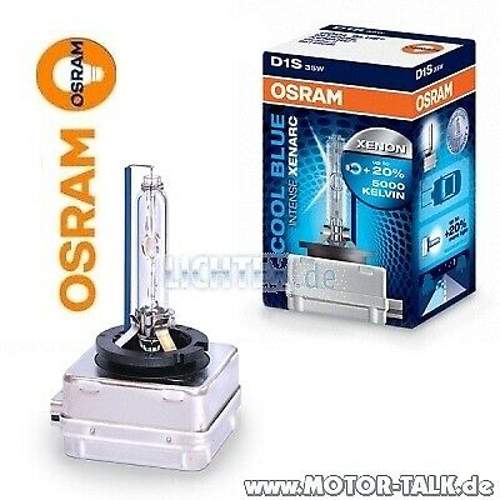

Osd1scbi
Wie teuer waren die denn?????
Hab mir 6000K D1S besorgt mal sehen wie die sind werde nach dem Wochenende Berichten.
200 EUR/Paar über lichtex...

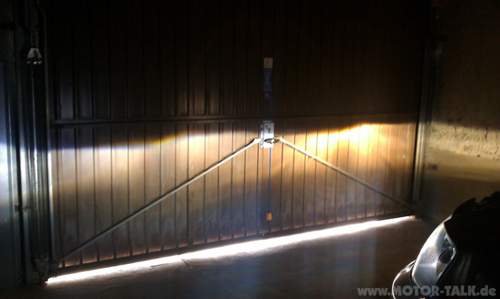

Anbei noch ein Bild --> Mixi 6000K vs. Philips Xenstart 4300K
links im Bild der Mixi --> schöne Lichtfarbe, aber es kommt nur sehr wenig Licht auf der Straße an
rechts im Bild der Philips Xenstart --> Lichtfarbe sehr gelb, aber dafür viel Licht auf der Straße

Hallo ridvan84,
was sind das denn für welche? No names? Oder die, die wir hier als "ebay-Brenner" oder "Mixis" bezeichnen?
@manutdsupporter
Glückwunsch! Bei mir ging es auch sauschnell mit dem Versand von Lichtex. Denk aber daran, dass Du die Brenner nicht vorschnell beurteilst. Sie sind anfangs noch nicht so wahnsinnig hell und noch furchtbar gelb. Aber schon während der ersten Stunden Brenndauer werden sie heller und weißer.
Wie ich aber schon geschrieben habe, merkt man schon deutlich den Unterschied zwischen 5000K und 6000K. Das machen die CBIs aber durch Helligkeit wett.

AllesDiesel und ich haben uns zusammen die AGTs im Dezember 2009 aus USA bestellt. Damals waren sie zwar noch relativ teuer gegen heute, weil auch noch Zoll und viel Fracht dazu kam, aber trotzdem waren sie immer noch recht erschwinglich. Die 3400 lm bei 6000K haben uns sehr gereizt.
Im Gegensatz zu den Mixis sind sie neben der geilen Farbe auch noch schön wirklich schön hell. Vielleicht nicht so hell wie die CBIs aber deutlich heller als die Mixis. AllesDiesel hat so ca. zum letzten Jahreswechsel seine AGTs raus geschmissen, weil sie mehr und mehr grüne Streifen bekommen haben. Vermutlich ist mir das bei meinen nicht aufgefallen, denn diese Streifen waren wahrscheinlich der Vorbote vom Verrecken. Bei mir war Mitte Januar dann ein Brenner plötzlich TFL-dunkel und quietscherosa. Man kann also davon ausgehen, dass sie vermutlich auch bei anderen je nach Fahrleistung nur rund ein Jahr halten.
Wo kriegt man die her? Tatsächlich kriegt man sie nur entweder direkt aus dem Shop in USA oder über ebay.com aus USA. Macht aber gar nichts, denn sie kosten nur 49 US$ + 15 US$ Fracht. Das sind dann gerade mal ~40 €. Somit sind sie zollfrei und landen als Großbrief nach ca. einer Woche in Deinem Briefkasten.
Ein anderes Problem ist, dass es sie nur in D2S gibt. Du brauchst also einen Adpater. Diesen haben hier einige bisher für ~150 € auch aus USA bestellt, aber ich habe in diesem Threat ja auch schon mal einen Link aus England gepostet, wo es die Dinger ich meine für irgendwas um die 50 € gibt. Die sehen zumindest genauso aus, wie die aus USA und ich würde sie, wenn ich welche brauche, vermutlich mal in GB bestellen und ausprobieren. Sollten die Adapter gleich sein, kann ich sie nur empfehlen. Ein D2S-Brenner mit diesem Adapter ist auf den ersten Blick und natürlich messtechnisch nicht von einem echten D1S-Brenner zu unterscheiden.
