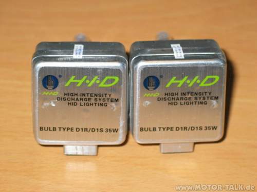

So, also ich habe nun auch das Problem mit einem defekten Brenner auf der Beifahrerseite. Diesen will ich nun austauschen. Jetzt stellt sich mir natürlich die Frage, welcher Brenner verbaut ist. Ich will aber nun nicht erst den kompletten Scheinwerfer ausbauen um nachzusehen, sondern wollte euch fragen ob ich mich auf die Beschriftung auf dem Scheinwerfergehäuse verlassen kann. Und zwar steht auf der Vorderseite des Scheinwerfers geschrieben:
D1S or H7
Ist es also zu 100% eine D1S Brenner oder könnte es rein theoretisch auch ein D2S Brenner sein. Wenn nicht, dann würde ich mir die D1S im Internet bestellen. Wenn ja, dann muss ich das Teil doch mal ausbauen und nachschauen.

Ich habe mich letzte Woche dazu entschieden einen Satz 6000K Brenner aus der Bucht zu kaufen. Die Brenner wurde hier bereits schon getestet und es scheinen die gleichen wie die INCA Brenner zu sein. Auf den "Testbildern" hier im Threat sahen die sehr vielversprechend aus. Nachdem ich die Brenner eingebaut hatte, dachte ich nur WOW, was für eine Farbe, wenn die nun noch heller werden, dann wäre es perfekt! Leider trat genau das Gegeneil ein, denn sie wurden immer dunkler, so daß ich auf dunklen Asphalt kaum noch etwas sehen konnte. Daher habe ich mich für 5000K Brenner wieder vom gleichen Händler aus der Bucht entschieden und die waren im "Trockenlauf" schon deutlich gelber, wie meine Standardbrenner und das die sich nochmal um 1000K verändern, kann ich mir nicht vorstellen.
Danach habe ich mich für die Osram Cool Blue Intense entschieden. Die Dinger kosten zwar ein Schweinegeld, finde die von der Farbe absolut perfekt! Absolut weiss mit einem Hauch von blau. Die CBI Brenner sind deutlich heller, wie die 5000K und 6000K Brenner und stellen für mich das Optimum dar.

Bin gestern endlich dazu gekommen die Brenner, die ich - sowie ein paar andere - über ebay.com aus den USA bestellt hatte. Vor zíemlich genau einem Jahr habe ich die gleichen Brenner für ungefähr den dreifachen Preis ebenfalls aus USA direkt aus einem Shop gekauft. Nach langer, langer Wartezeit kamen sie endlich bei AllesDiesel an, der diese Brenner ausfindig gemacht und bestellt hatte. Die Nervenprobe und die Warterei hatte sich seinerzeit gelohnt und die Brenner waren (sind) so gut, dass sie sogar das Rennen gegen AllesDiesels heiß geliebten Daylights-Brenner gewannen.
Aber sind die namentlich gleichen AGT-Brenner zum 1/3-Preis wirklich die gleichen AGT-Brenner? Wie oben beschrieben bin ich gestern endlich dazu gekommen, sie einzubauen. Die ersten Lichtstrahlen..... ohjeh ..... viel dunkler, viel blauer als die mittlerweile ein Jahr alten. Egal, auch wenn jetzt die dunkel schmuddelige Jahreszeit begonnen hat, die Dinger kriegen ihre Chance. Und sie scheinen sie zu nutzen. Nach bereits einer Minute Brenndauer haben sie gewaltig an Helligkeit nachgelegt und sie steigern sich weiter. Jetzt haben sie ca. eineinhalb Brennstunden auf den dünnen Glaskolben und entwickeln zumindest auf trockener Straße bereits ein ordentliches Licht. Richtig rein weiß ist es noch nicht, eher hat es noch einen leichten Grünstich. Man merkt aber schon, dass dieser mehr und mehr einhergehend mit zunehmender Helligkeit weicht. In der Linse sieht es schon richtig schön weiß aus. Ich bin mir sicher, dass sie nach ca. 10 Bh richtig hell, rein weiß und in der Linse leicht hellblau leuchten werden. Was mir bereits jetzt schon auffällt: Die Brenner sind von einer gleichmäßig guter Fertigungsqualität, da das Licht den gleichen gleichmäßigen flecklosen Schein an der Wand hat, wie die "alten" AGTs.
Schade, dass die Adapter so teuer sind, der A4 D1S-Brenner hat, nur die Packung der Brenner ein "E"-Prüfzeichen hat und die Adapter kein "E" haben. Wer ~200 € übrig hat und helles, weißes Licht haben will, der kann sich ja ein erleuchtendes Weihnachtsgeschenk machen.

Hallo zusammen möchte mich erstmals auch an den Erfahrungen zu Xenon Brennern beteiligen.
Hatte vor kurzem mir die Mixis gekauft, weil ich viel positives lesen hatte und das Preis/Leistungs- Verhältnis hervorragend ist. Meine alten Brenner waren von Philips und waren schon ziemlich gelblich gebrannt. So nachdem Einbau kam die Enttäuschung, oben am Lichtkegel war ein gelber Rand zu sehen. Außerdem waren die doch recht bläulich und die Lichtausbeute nicht wirklich überzeugend.
Nun nach einigen Std. Betriebszeit sind die Brenner merklich heller geworden und der gelbe Rand ist schwächer geworden. Mal schauen wie sie sich weiter entwickeln, ich denke aber auf die Dauer gesehen werde auch ich nicht an den Adaptern und den viel beschworenen AGTs herum kommen.

Geduld, Geduld! Meiner umfangreichen Erfahrung entsprechend kann ich Dir sagen, dass es gut und gerne 20 Bh dauert, bis Brenner ihre ziemlich endgültige Farbe und Helligkeit erreicht haben. Fachleute sprechen sogar von 100 Bh, aber nach 20 Bh habe ich bisher keine mit dem bloßen Auge wahrnehmbare Veränderungen feststellen können.
