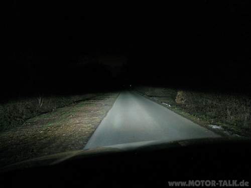

wenn ich mir Dein Bild 3 so ansehe, fällt mir eins auf: An der Stelle, wo der Lichtkegel den Knick nach oben macht, erkennt man etwa eine Steinreihe tiefer den Lichtkegel des rechten Scheinwerfers. Das heißt, dass der rechte Scheinwerfer schon mal definitiv tiefer steht, als der Linke. Etwa unter dem Wort "Bi" von Passat Bi-Xenon erkennt man auch den Knick des rechten Scheinwerfers , auch viel zu tief. Damit kann auch rechts in der Ecke (Blinde Ecke) keine Ausleuchtung hinkommen.
Auch die Tatsache, dass links das Licht etwa auf Scheinwerfer-Niveau an der Wand entlang leuchtet und rechts nur knapp überm Boden, zeigt mir, dass der rechte Scheinwerfer definitiv zu tief steht. Ich habe sogar das Gefühl, dass der linke Scheinwerfer etwas zu weit nach rechts leuchtet. Kann aber sein, dass ich mich täusche, weil ich natürlich die Front des Autos auf den Bildern nicht sehe.
Übrigens muss der Honda rechts mehr Licht haben als der Audi, weil der Honda rechts im Hof steht, der Audi aber links.
Ich habe hier in dem Threat schon häufiger beschrieben, wie man die Scheinwerfer richtig einstellt, mache es aber jetzt nochmal:

Ich bin mir aber sicher , meine Scheinwerfer leuchten diese "fehlende" Ecke auch aus , vielleicht nicht so intensiv wie der Honda .
Ich habe mir die Osram 66240 zugelegt und verbaut .
Bääh , wie gelb .
Aber auch heller als meine CM , wenn auch nicht viel .
Eigentlich wollte ich sie wieder zurückschicken , habe mich aber doch entschlossen , sie eine Weile zu fahren . Angeblich sollen sie nach ca. 30 Betriebsstunden ihr Gelb verlieren .
Ich werde sehen .
Ich habe auch Vergleichsbilder gemacht , kann sie aber nicht wirklich verwerten .
In Wirklichkeit sind die CM um vieles weisser als die Osram , kommt aber auf den Bildern überhaupt nicht rüber .
Ich berichte . . .
Gruss Homer

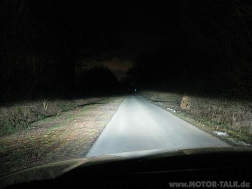

Raus aus der TG und auf die Straße. Eine homogene Ausleuchtung (sofern es sowas gibt beim B6 SW) erhellt mir die Straße. Keine Lichtkeulen wie bei den Mixis. Die Lichtfarbe auf der Starße ist einen Hauch gelblich, bräunlich. Man sieht es nur an neuen Straßenmarkierungen und in der TG am Nummernschild meines Gegenüber. Sonst erscheint die Straße papierblatt-weiß.
Kurzum ich bin wirklich hellbegeistert😉. Ich bin gespannt, ob die sich nach der Einbrennzeit noch verändern.
Zu den Fotos. Das eine zeigt die natürliche Warnehmung. Das andere hat eine übertriebene Belichtung. Die Brenner haben sogar ein E Prüfzeichen, ein CE Zeichen und sind TÜV geprüft. ...ob das stimmt😎
TANTE EDIT meint noch: Der leicht helle Himmel ist nicht die untergehende Sonne, sondern das Streulicht von Hamburg. Es war stockfinster auf dem Feldweg. Am Ende ist ein Sackgassenschild zu sehen. Habe vorm Weiterfahren genullt, die 100m springen kurz hinterm Schild um. Also ca. 80m, so in etwa.
