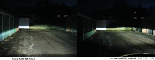

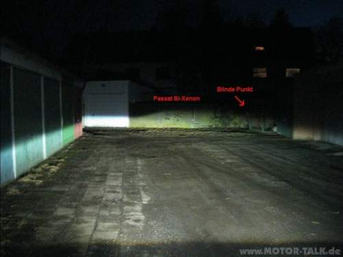

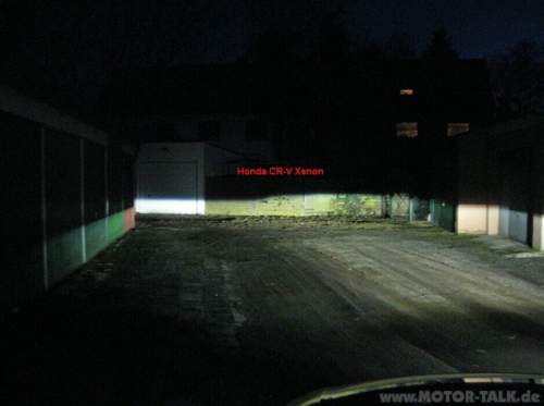

Hier die Vergleichs Bilder mit mein Schwager sein HONDA CR-V. Der Leuchtet deutlicher und besser als meine. Wenn ihr im vergleichs Bild richtig guckt sind meine Scheinwerfer in wirklichkeit Höher eingestellt als mein Schwager seins. Aber das Problem ist wie ich auch in Bilder geschildert habe das meine Scheinwerfer nach einer Punkt Schlecht Leuchten.
Hat jemand Vergleichs Bilder von OSRAM 4.300k und Philips XenStart 4.300 Brenner ?? Wäre sehr hilfreich für mich.
Siehe Bilder in Anhang;
Honda vs. Passat
Honda vs. Passat Scheinwerfer
Passat
Das sieht mir erher so aus als ob VW da beim Passat was an dem Reflektor im Scheinwerfer geändert hat so das dieser den Lichtkegel des "Dreiecks" nicht mehr weiter nach Rechts ansteigen lässt wie es bei den alten Modellen war.

Der Honda hat natürlich den Vorteil, daß die SWs beim SUV höher angebaut sind, als beim Passi.  Das ergibt meistens von Haus aus ein besseres Leuchtbild. Gegenbeispiel die ersten Touareg Modelle, das Licht war schlicht unter aller Kanone.

Wenn Du mit Deinem Wagen direkt senkrecht auf eine Wand zufährst, wandert da der "Knick" im Lichtbild an der Wand evtl. von links nach rechts? Das war bei meinem (Halogen allerdings) der Fall. Hatte das 2x in der Werkstatt reklamiert und danach die Scheinwerfer selbst "korrekt" eingestellt. Die Scheinwerfer waren zwar von der Höhe her korrekt eingestellt, aber beide haben sehr weit nach links eingestellt und haben damit viel zu weit auf die Fahrerseite geleuchtet, so dass auf der BF-Seite verhältnismässig wenig Licht ankam.
Die Werkstatt hat steif und fest behauptet die SW wären korrekt eingestellt gewesen.
@VW_PASSAT
Ich mache mal Vergleichsbilder von meinem Leuchtbild .
Sind ja vom gleichen Konzern . 😉
Ich bin mir aber sicher , meine Scheinwerfer leuchten diese "fehlende" Ecke auch aus , vielleicht nicht so intensiv wie der Honda .
