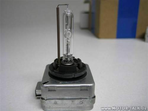

So, also ich habe nun auch das Problem mit einem defekten Brenner auf der Beifahrerseite. Diesen will ich nun austauschen. Jetzt stellt sich mir natürlich die Frage, welcher Brenner verbaut ist. Ich will aber nun nicht erst den kompletten Scheinwerfer ausbauen um nachzusehen, sondern wollte euch fragen ob ich mich auf die Beschriftung auf dem Scheinwerfergehäuse verlassen kann. Und zwar steht auf der Vorderseite des Scheinwerfers geschrieben:
D1S or H7
Ist es also zu 100% eine D1S Brenner oder könnte es rein theoretisch auch ein D2S Brenner sein. Wenn nicht, dann würde ich mir die D1S im Internet bestellen. Wenn ja, dann muss ich das Teil doch mal ausbauen und nachschauen.

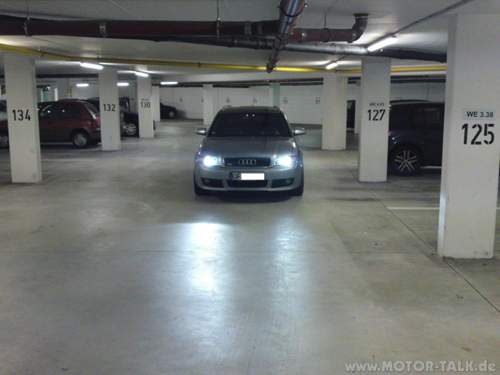

Da viele Leute mit Ihren Xenonbrennern unzufrieden sind, was Lichtstärke und Lichtfarbe anbelangt, habe ich mit ein paar RS-Kollegen eine "Beamshot-Session" organisiert. Die Lokation war damit für alle Lampen identisch.
Die Kameraeinstellungen waren auch für alle gleich:
- Blende F4
- ISO 800
- 1/4 Sekunde Belichtungszeit
- Weissabgleich 5500K
Somit kann sich jeder ein Bild davon machen, welcher Brenner für sich am schönsten, hellsten oder bläulichsten leuchtet.
Teilgenommen haben:
- VW Passat mit Halogen
- Audi A4 3.2 B6 mit Xenon Original
- Audi RS4 B7 mit Osram Silverstar
- Audi RS4 B7 mit Osram Cool Blue Intense
Es waren 2 Warnwesten am rechten Wegesrand postiert und zwar eine nach 50m und eine zweite nach 80m.

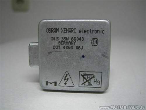

Hallo Roter-Baron,
Du hast die Antwort schon selbst gepostet. Es ist ein D1S-Brenner. Die Artikelnummer ist unerheblich, denn wenn Du einen gleichen neu kaufst, wird er ganz sicher eine andere Farbe haben, als der verbliebene alte Brenner.
Deshalb sollte man die Brenner paarweise ersetzen. Und die Brenner, die Du momentan im Fahrzeug hast, sind mit Sicherheit keine Osram D-HC, sondern die Standardbrenner mit "E"-Zulassung.
Solltest Du also einen ersetzen müssen, mach dies paarweise und im Prinzip jeder andere Brenner der Bauart D1S ist weißer als Deine.
Willst Du weißes Licht und Brenner mit "E", kauf Dir die Philips UltraBlue.
Legst Du nicht soviel Wert auf ein besonders weißes Licht und Dein Licht soll nur wieder funzeln, dann kauf Dir die Standard Philips 85122. Diese bekommst Du bei Ebay schon für ca. 60 €/Paar.
Ist Dir "E" egal und Du willst ein möglichst weißes Licht, hast aber keine Lust auf rumexperimentieren oder ein Handelsrisiko, kauf Dir die Brenner aus ebay, die ein paar Einträge vorher verlinkt waren. Damit hast Du sicher eine gute Wahl getroffen.
Für alles weitere ....... viel Spaß auf den 31 Seiten dieses Threats. ;)

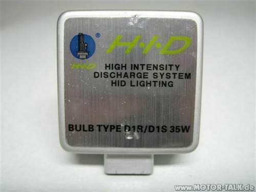

Hey @ll,
ich habe gerade mit einem Herrn von Inca-Pro gesprochen, die diese Brenner bei ebay verkaufen.
Er meinte, dass wohl in der Produktion von blauer auf weißer Isolation gewechselt wurde, denn früher hätten die noch die blaue Isolation gehabt. Sie würden die Brenner mittlerweile seit über zwei Jahren verkaufen und hätten in der ganzen Zeit erst eine Reklamation gehabt. Dem Reklamierenden wurde ein neuer Brenner zugeschickt und gut war's.
Dass in der Auktion die Brenner mit blauer Isolation abgebildet sind liegt wohl daran, dass das Bild noch von der ersten Auktion stammt.
Am Ende des Gespräches bot er mir von sich aus an, dass ich den Geschäftsführer ruhig bezüglich Rabatt kontaktieren könnte, wenn es um eine Größenordnung von 5 oder 10 Sätzen geht.
Ich habe ja diese Brenner bereits im Juli schon mal gekauft und kann sie guten Gewissens empfehlen. Sehr gute Verarbeitung, schönes weißes Licht und auch recht hell. Zusammen mit meinen Daylights-Brennern werde ich Jürgen (Wallmi59) mal diese Brenner für ein paar Tage zum Testen zuschicken. Er wird sicher auch kurz seinen Senf dazu abgeben. Ist ja immer besser, wenn man gleiche Brenner in verschiedenen Scheinwerfern/Fahrzeugen beurteilt.

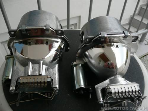

Hi Mike,
ich freue mich schon auf die Passat_Projektoren, wenn ich Deine Bilder sehe. Auch ein T-Scheinwerfer kommt da also nicht ran.
Schön zu sehen in Deiner Garage übrigens, wie blau die UBs seitlich leuchten. Sowas habe ich bei noch keinem Brenner gesehen. :D
Und ja, der Kleber ist sehr hartnäckig. Ich bin jetzt dabei das Gehäuse einfach rund herum aufzusägen. Hab nur leider keinen Dremel und eine nagelneue Flex ...... nur ohne Scheiben. :(
Und es findet sich einfach kein rechter Passat-SW in der Bucht, weder ganz noch defekt, zu einem akzeptablen Preis. :mad:

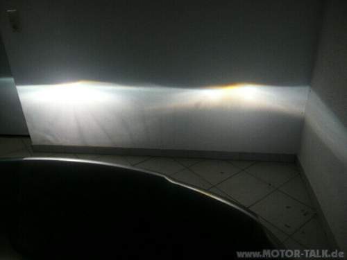

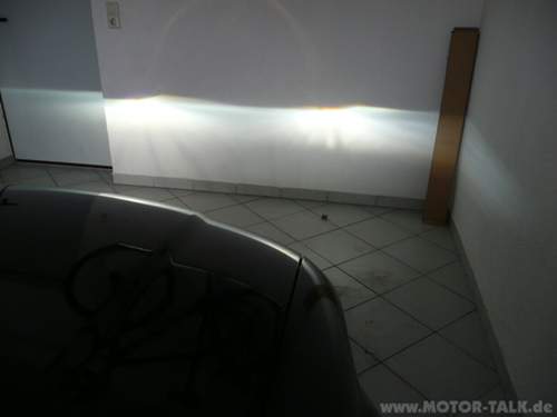

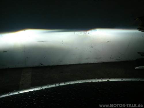

eine ganze Woche habe ich verloren, weil eine Blinddarmreizung - Gott sei Dank keine Entzündung - es mir unmöglich machte, den Passat-Reflektor einzubauen. Vorgestern habe ich es nun endlich geschafft, leider mit keinem erfreulichen Ergebnis.
Passen tut der Projektor einwandfrei, sofern man den linken in den rechten Scheinwerfer einbaut. Optisch auffällig ist, dass der Hohlspiegel des Passat-Projektors komplett rund ist, während der vom Audi-Projektor oben und unten abgeflacht ist. Außerdem ist der vom Passat komplett verchromt, während der vom Audi an den flachen Seiten oben und unten glänzend braun ist. Voller Vorfreude das Ding eingebaut und eingeschaltet. Enttäuschung! Man sieht zwar, dass der rechte (Passat) Scheinwerfer etwas breiter strahlt und auch einen gleichmäßigeren Lichtschein auf die Straße wirft, aber leider hat man schon an der Wand gesehen, dass die Lichtausbeute geringer ist. Vielleicht liegt es an diesem speziellen Projektor und vielleicht ist das der Grund, warum der Scheinwerfer, der optisch völlig in Ordnung war, verkauft wurde. Am Projektor und am Spiegel hat man nichts gesehen, aber der Lichtschein ist wesentlich geringer, als man das an Mike's Passat-Projektor sehen konnte.
An der Wand sieht man, dass das Licht weiter nach unten Richtung Boden ausleuchtet und vor dem Audi-Scheinwerfer die untere Hälfte zwischen Hell-/Dunkelgrenze und Bodenkante fast dunkel bleibt, aber in dem Bereich, wo der Audi-SW Licht wirft, ist dieses deutlich heller. Fast hat man das Gefühl, dass die Helligkeit beim Passat-Projektor auf eine größere Fläche verteilt wird.
Auf der Straße ist der "Passat-SW" dunkler, aber nicht so dunkel, wie man vom Lichtbild an der Wand erwartet hätte. Auch ist der Schein auf dem Boden sehr deutlich zu sehen. Hätte er die Helligkeit des Audi-SW, es wäre ein Traum und sicher besser, als der Audi-SW. Jetzt habe ich jedenfalls wieder auf den original Projektor zurück gerüstet.
* Das erste Bild zeigt das Lichtbild vor dem Umbau
* Das zweite Bild zeigt das Lichtbild Fahrerseite mit dem Audi- und rechts mit dem Passat-Projektor
* Das dritte Bild zeigt den Wiederschein auf dem Boden, wo man das mehr Licht vor dem Fzg. sieht
* Das vierte Bild auch, soll aber demonstrieren, dass es nicht nur am Bodenbelag liegt.
Alle Aufnahmen mit ColorMatch D2S Brennern.
Schade, dass der Projektor offenbar nicht 100% in Ordnung war, von der Anlage her ist er ganz sicher der Bessere. Vielleicht riskiere ich noch mal nen Satz Passat-SW, wenn ich günstig dran komme.
Rainer

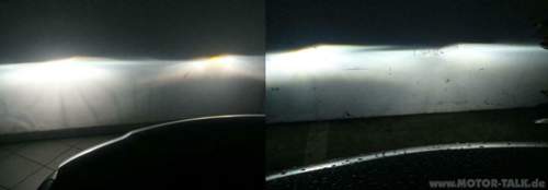

Leider kann man auf den Fotos der Testreihe , welche ich Anfangs dieser Woche gemacht hatte , die Unterschiede der einzelnen Brenner nicht  so gut erkennen erkennen.
In Natura wirkt das alles noch viel deutlicher.
Abstand von Wand zur Stoßstange ca. 1,75m (weiter ging leider nicht da Tor zu - nicht dass man noch vom Nachbarn gesehen wird .....).
Hatte folgende Brenner nacheinander eingebaut, wobei als Vergleich im rechten Scheinwerfer der AL verblieb:
1. Alpha Lights D2S mit Adapter (AL)
2. gebrauchter Brenner Octavia D2S
3. Noname Brenner aus der Bucht, D2S
4. Original Brenner , ca 6 Jahre alt
5. D1S aus der Bucht(Inca)
6. Daylights D1S (DL)
Naja, fahre die AL jetzt erst einmal weiter, vielleicht bekomme ich ja auch noch ein paar Passat-Scheinwerfer zum Testen.
Ansonsten höre ich glaube mit der Xenon-Probiererei auf, habe jetzt auch langsam keine Lust mehr.
Aber wer weiß......;)
Schönes WE an alle,
Jürgen

Hallo Jürgen,
ganz tolle und wie ich finde aufschlußreiche Bilder von Dir! Echt klasse!
Man sieht bei fast allen Brennern, daß ca. im Bereich des Knicks des Dreiecks eine nach unten sich ausdehnende Dunkelzone bildet. Oder z.T. auch nach rechts. Nicht jedoch bei den AlphaLights. Schöne, satte Helligkeit kommt da raus.
Am schlimmsten ist ja der Noname und der Originale, dicht gefolgt vom Octavia.
Erstaunlich, was die AL da leisten. Wahrscheinlich hattest Du Glück und hast welche von denen mit 3000L +15% erwischt. Was stolze 3450L ergibt!
Interessant find ich nach wie vor die unterschiedlichen Ausleuchtungscharakteristika.
Stichwort Brennpunkt: Ist der Lichtbogen wirklich immer schnurgerade zwischen den beiden Dioden, oder ist das auch mal ein unterschiedlicher BOGEN.? Oder differiert bei all den Brennern doch der definierte Brennpunkt so sehr, daß diese Unterschiede entstehen?

Hallo Rainer,
meiner Meinung nach hast du offensichtlich keinen guten Projektor erwischt (she. Vergleichsbild). Welche Teilenummer hatte dein 3C SW? Ich hatte das Glück und ergatterte einen nagelneuen rechten 3C SW mit der Teilenummer 3C0 941 754 G. Dagegen mein linker 3C SW hatte aber die Nummer 3C0 941 751 G und da war der Reflektor etwas trüb. Es gibt aber auch revidierte Teilenummer bei den 3C Scheinwerfern z.B. ...753 G. Im Keller liegt bei mir ein nagelneuer rechtet 8E SW, denn ich schon mit dem Projektor aus dem ...751 G SW ausgestattet habe und ich komme einfach nicht dazu meinen kaputten rechten Kotflügel zu tauschen und den neuen SW einzubauen. Ich vermute aber, dass der neue 8E SW mit dem 3C Projektor wegen der Trübung im Reflektor nicht so gute Lichtausbeute haben wird, wie mein linker SW. Sollte dies der Fall sein, werde ich dann nach einem ...753 G SW ausschau halten. Sobald ich meine rechten SW mit dem 3C Projektor getauscht habe, werde ich natürlich Vergleichsbilder machen.
Mike
Vergleich
Hi Mike,
ja Du hast recht. Ich vermute auch, dass ich einen miesen Scheinwerfer erwischt habe. Mein linker Passat-SW hatte die 751 G.
Nach meiner Beobachtung in der Bucht sind die 751G (links) und 752 G (rechts) mal durch 753 G und 754 G ersetzt worden. Wird ähnlich sein, wie bei den P und T Modellen bei den B6-SW.
Wenn ich mal einen günstigen Schuss landen kann, werde ich auch noch mal ein Pärchen T's erstehen und einen letzten Test mit Passat-SW machen. Vorerst stehen aber noch ein paar weitere Brenner aus USA ins Haus (gell, Jörn?) und evtl. teste ich noch die Alpha-Lights. Versuche gerade mit der Firma telefonisch in Kontakt zu treten, ob die 6500er aus deren Haus mit den 5000ern, die Jürgen gekauft hatte, vergleichbar sind. Immerhin haben auch die 6500er diese Metallklammer am Glaskolben.

Vielleicht errät ja einer was das für Brenner sind. WElches Auto das ist steht ja schon unten.Ich weiß, dass es kein A4 ist ;)
01:05 uhr: Hab noch ein paar mehr Bilder gemacht, bin grad zurück.
