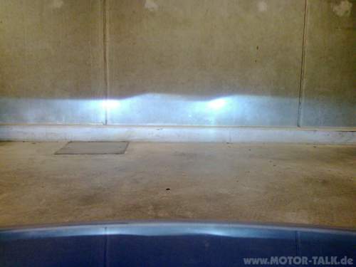

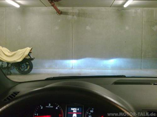

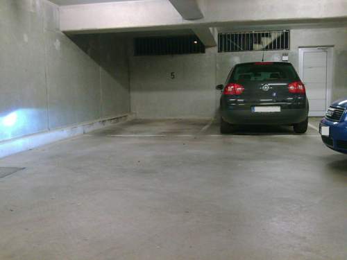

Was ich mit dem "verschenktem Licht" der Passi Projektoren meinte. Ich bin heute mal in der TG gerade auf die Wand zugefahren und habe angehalten, als ich die Kante von dem Sockel an der Wand nicht mehr sehen konnte. Bin ausgestiegen und war selbst ein wenig überrascht! Ich könnte noch ca. 4-4,3m weiterfahren, bis ich an den Sockel stoßen würde. (siehe PIC Blick Seite) Da können zwei Smarts einparken!
Wenn das Passi Licht schon bei 1,5m so hell auf den Boden scheint, ist alles bis 4m das verschenkte Licht, das ich meine. Bei mir fällt erst ab ca. 3m wirklich Licht auf den Boden (Hier nicht sichtabar wg. Handycam und zuviel Licht) Gut sichtbar ist das auf den Pics, die ich mal auf Seite 8 oder 9 gepostet habe. Damals noch mit Standartbrennern. Für alle die jetzt an meiner Sitzposition zweifeln sei gesagt, daß ich mit meinen 189cm nur wenig Platz zum Himmel habe, die Rückenlehne auf Höhe der B Säule ist und ich die Handgelenke bei ausgestreckten Armen bei 12Uhr aufs Lenkrad legen kann. Ich sage nicht, daß die 4-4,3m für alle Fahrer zutrifft, jedoch so in der Range müsste es für jeden Fahrer sein, der eine empfohlene Sitzposition einnimmt.
Ich habe auch nochmal ein Pic gemacht wie Du Rainer, von der Mitte der Motorhaube aus, in ca. 10cm Höhe. WIe man sieht, ist hier viel viel mehr vom TG Boden zu sehen. Ich glaube der Fahrer müsste schon das Schiebedach aufmachen, um so gucken zu können 🙂
Zum Vergleich ein Pic aus der Fahrerperspektive (ungefähr! für meine Augen stand ich noch ein wenig dichter, Kante auf ganzer Breite weg. Kann die Cam ja schlecht direkt vor die Augen halten😁)
Zwei Dinge muß ich nochmal ganz deutlich sagen, ich habe verstanden, daß bei den versch. geposteten Pics von den B6 Reflektoren nur die untere Seite stumpf rot-braun ist und  der übrige Bereich silber chrom wie es sich gehört. Des weiteren muß ich mich nochmal sagen, daß ich den re SW schon 2x zerlegt habe und den li 1x. Stichwort Reinigungsaktion. Dabei habe ich mir auch den Reflektor angesehen, da ich auch die Linse ausgebaut habe. Habe heute nochmal mit meiner Frau drüber gesprochen und ich muß meine Aussage, daß meine Reflektoren vollständig Chrom sind leicht revidieren. Sie erinnerte mich, daß uns aufgefallen war, daß der besagte untere Bereich zwar Chrom spiegelt, jedoch an manchen Stellen ein leichtes rot-braun durchschimmert. Man muß sich das vorstellen, wie eine schwache Wischtechnik. Mal silber chrom, dann changiert es ins rot-braun chrom glänzend. Ich werd mal Pics machen. In 1-2 Monaten gibt es mal wieder einen Grund die Dinger zu öffnen, gell Rainer😉 Zur Zeit sind sie jedoch optimal eingestellt und ich will nicht daran rumfrickeln.
So, und nun freue ich mich in einer Woche von neuen Erkenntnissen, insbesondere bei den Passi Einheiten, zu lesen. Ich bin wirklich mal gespannt, ob die für Dein Empfinden  Rainer, die Reichweite bzw. die Helligkeit in der Ferne haben oder gar übertreffen, wie insbesondere Dein linker SW. Ich zweifle da noch dran, Fotos verfälschen hin oder her. 🙂
Viele Grüße
EDIT: Es sind 3 verschiedene Pics, auch wenn MT hier eins doppelt anzeigt.
