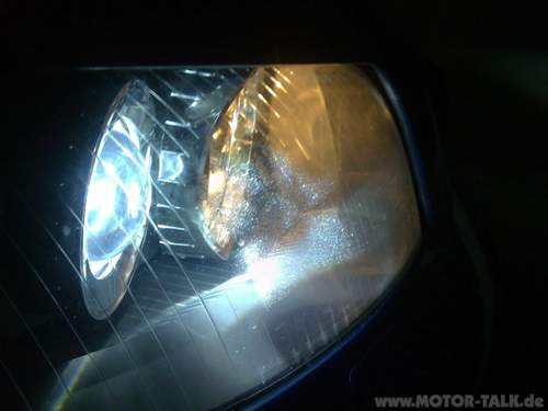

Hallo!
Habe gestern auch nochnal ein Pic (Handycam) von dem Projektionsbild an der Schutzscheibe vom SW gemacht. Es ist das gleiche wie bei Dir. Was bestätigt, daß es bei Dir wohl am Reflektor liegt. Was mir noch auffällt, bei meinem SW ist die mattgraue Innenverkleidung angestrahlt, bei Deinem nicht. Nicht das es was bringt, wenn der SW sich selbst anleuchtet, es ist aber vielleicht noch ein Hinweis auf die Lichtschwachheit des SWs den Du erwischt hast. 🙁
Aber erstaunlich finde ich ja, daß dieses Bild auf der SW Abdeckung, welches entfernt an "Das ist das Haus vom Nickolaus" erinnert, bereits ein wenig weiter in die Breite geht und auch den brühmten Knick nach rechts hinbekommt.
Projektionsbild-sw-b6

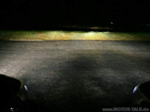

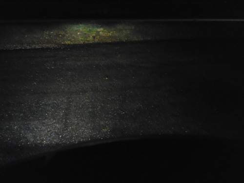

ich habe mich, wie verabredet, am Samstagabend kurz mit Mike getroffen und konnte mir ein eigenes Bild, im wahrsten Sinne des Wortes, machen. Zu Mikes Bildern und meinem Eindruck am Samstag muss ich erst mal sagen, dass Mike in beiden SWs die UBs drin hat, von denen ich doch recht enttäuscht war. Die CMs, die ich gerade fahre, sind heller als die UBs und weißer, dabei sollen die UBs 6000K haben, während die CMs ja nur mit 5000K angegeben sind. Zu gerne hätte ich gerade die DLs drin gehabt.
Dass Du, Jörn, meinst, dass das graue im SW bei Dir heller ist, ist m.M. nach nur eine Sache der Kamera, die die Umgebung dunkler darstellt wegen dem hellen Gegenlicht. Aber in der Realität konnte ich ganz klar einen deutlich helleren Bereich auf den ersten 10 Metern vor dem Fahrzeug feststellen bei dem Passat Reflektor. Ich hoffe die Bilder, die ich angehängt habe, können das einigermaßen rüberbringen. Bei beiden Aufnahmen habe ich die Kamera halbwegs über die Mitte der Motorhaube gehalten. Der Belag des Parkplatzes war ein dunkelgrauer Schotter, der nicht wirklich geeignet ist, Licht wider zu geben.
Trotz diesem miesen Belag kann man beim Foto "mike555.jpg" deutlich das hellere Licht vor der linken Autohälfte sehen und das dunklere vor der rechten. Auf dem Foto "Rowdy_Ffm.jpg" sieht man zwar ein schönes helles Licht, aber ebenso den dunklen Bereich auf den ersten 5-10m vor dem Fahrzeug.

Und jetzt die versprochenen Bilder......
Rainer
Mike555
Rowdy-ffm

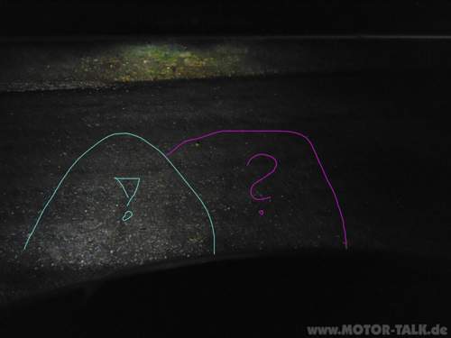

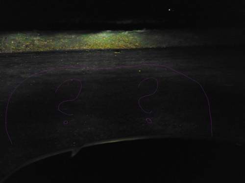

Und noch zwei mit Markierung, welcher Bereich gemeint ist und maßgeblich ist.
Mike555-markiert
Rowdy-ffm-markiert

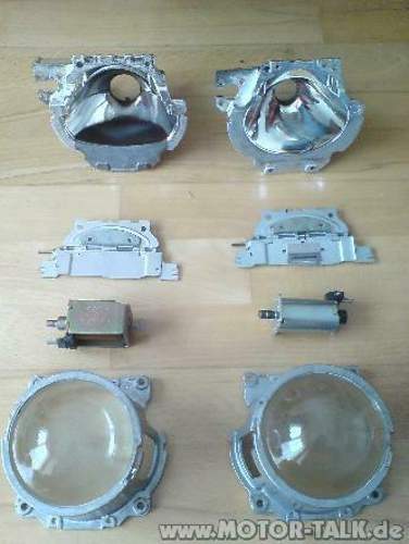

Hab mal ein Bild von lyrix aus A4-Freunde mal angehängt. Ich hoffe, er hat nichts dagegen.
links sieht man einen B6 Reflektor und rechts einen 3C Reflektor.
Wenn ich meinen li 3C SW habe, werde ich alle 3 Einheiten nebeneinander, wie lyrix foto, mal ablichten, d.h. "P", "T" und 3C.
Ich kann jetzt aber schon beschreiben, dass "P" und "T" Reflektoren identisch sind, nur die Magnetspule ist überarbeitet worden und sieht genau so aus, wie beim Passat.
Hallo zusammen!
Vier Dinge fallen mir auf:
1. Ist das Licht vom Passi Reflektor in dem markierten Bereich vom Fahrerplatz aus wirklich sichtbar? Anders gefragt: Rainer bei Deinem, ist Dir dieser markierte, dunkle Bereich beim Fahren jemals aufgefallen? Ich halte das für verschenktes Licht.
2. Rainers linker SW bringt auffällig mehr Licht auf den Wall, als der Passi Projektor. Liegt es wirklich nur an den UBs? Oder wird Rainers Linker mehr Weite erzeugen? Mir wäre das wichtiger.
3. Man sieht wie lichtschwach Rainers rechter SW zum linken ist. Rainer, meine Idee wäre, wenn Du beide Passi Projektoren hast, probier auch mal die Kombi rechts Passat Einheit / links B6 Einheit. Falls die Passis nicht die Weite haben, könnte das eine spannende Kombi für Dich sein.
4. Auf dem Teile Pic von lyrics kann man schön sehen wie braun(schwarz!!) der Spiegel vom B6 ist.😰 Das da kein Licht raus kommt, wundert mich nicht. Meine beiden sehen definitiv nicht so aus. Werde wohl nach dem Urlaub nicht umhin kommen mal den Bewis anzutreten...🙄

Hallo Jörn, kein Thema. Man muss es einfach live sehen und kann danach seine eigene Meinung bilden.
zu 1. ja, es ist deutlich sichtbar. Vor allem in der Kombination Dunkelheit und nasse Straße. Das Licht kommt einfach homogener/gleichmäßiger auf die Straße.
zu 2. auf dem Bild kann man es leider nicht so ganz erkenne. Ja, die UB's sind gelblicher und meiner Meinung nach dunkler. Rainers CM's sind deutlich heller. Meine SW sind auch nach der Umbauaktion nicht eingestellt und mein rechter SW ist durch den Unfall auch zu tief eingestellt.
zu 4. du wirst dich wundern, dein Reflektor wird genau so aussehen, wie der linke auf lyrix Bild. Rainer hat meine beide Projektoren "P" und "T" gesehen (auch bei der Dunkelheit😉) und kann es bestätigen.

mir gefällt diese neue Entwicklung im Xenon-Tröt auch sehr gut. Jörn, es kommt wirklich auf den Bildern relativ schlecht rüber. Mein Handy befand sich zum Zeitpunkt der Aufnahme ungefähr 10cm drüber und etwa mittig über der Motorhaube. Also ca. Fahererperspektive.
Ganz so dunkel kommt es auf der Straße auch nicht rüber, wie auf dem Photo. Der Parkplatz ist mit so nem komischen groben Basaltschotter geschottert, wodurch nicht so viel Licht "liegen" bleibt. Um so deutlicher ist der Helligkeitsunterschied zu den Passat-Projektoren. Der Lichtschein am Wall täuscht ein wenig. Der Wall ist in Wirklichkeit die Böschung der Straße, die an dem Parkplatz vorbei führt. Diese Böschung ist unterschiedlich bewachsen, was viel den Unterschied des Lichtes ausmacht. Und meine SW sind etwas höher eingestellt als Mike's.
Ich bin mir auch sehr sicher, dass mein P-S, den ich noch im Keller habe, auch dieses braune am Boden hat. Da übertreibt das Foto von lyrix auch ein wenig, da sich das braun auch im Reflektor spiegelt. Es ist nur der Boden des Refelktors, also die untere Fläche, der Rest ist schon silbern. Aber beim Passat halt nicht, da ist alles verchromt.
Das ist ja genau das, was ich den Valeos immer vorwerfe beim B6, dass sie auf die Straße nicht das nötige Licht bringen. Entweder ich habe viel Licht vor dem Auto, fahre auf der BAB aber in ein Loch. Oder ich stelle sie knapp unterhalb der Blendgrenze ein, habe eine gute Reichweite, dann bleibt es vor dem Fahrzeug etwas dunkler.
Ganz ohne Quatsch: Der Passat-Projektor bringt einen gleichmässigen Lichtteppich von ca. 1-2m vor dem Auto bis zum Ende der Reichweite auf den Boden. Fast, als ob ein Nebelscheinwerfer eingeschaltet wäre.
Naja, Worte kann man viele schreiben und Fotos können vieles schlecht wiedergeben. Ich bin von dem Passat-Projektor ziemlich überzeugt und freue mich schon auf den Umbau.
