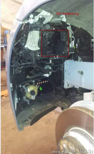

So, habe es am vergangenen Freitag endlich geschafft und hab im 'Männerparadis'😁 (Autoselbsthilfe) meine Karre aufgebockt und die orig. BMW Brenner gegen die CBI D2S mit Adapter auf D1S getauscht. Habe mit Schnacken und Prüfen div. anderer Teile knapp 2h gebraucht. Die Vorderräder mußten runter und die Radinnenhausverkleidung raus, dann kommt man von hinten an den SW.
Erster Eindruck: Heller! Trotz fehlender Einbrennzeit sind die CBI schon jetzt heller und endlich nicht mehr solch ein pi.. gelbes Licht auf der Straße. An einer Wand sieht man, dass die Dreiecke des assym. Lichts deutlich ausgeprägter sind. Jedoch an deren Helldunkelgrenze ein stark gelblicher Schein entsteht. Mal sehen, wie sich das entwickelt.
Bilder folgen, sobald es Nachts mal wieder dunkel ist...😉
Brennertausch
Hi AllesDiesel,
also auch im 3er. Interessant! Meiner Erfahrung nach verschwindet das gelbliche am oberen Rand noch etwas, wenn die Brenner eingebrannt und heller sind.
Der Aufwand ist aber schon ein erheblicher. Das dauert ja noch länger, als beim B7, wo man den LuFi ausbauen und den Servoölbehälter lösen muss.
Bin mal auf Bilder gespannt. Hast Du auch Bilder von vorher mit den OEMs gemacht?
