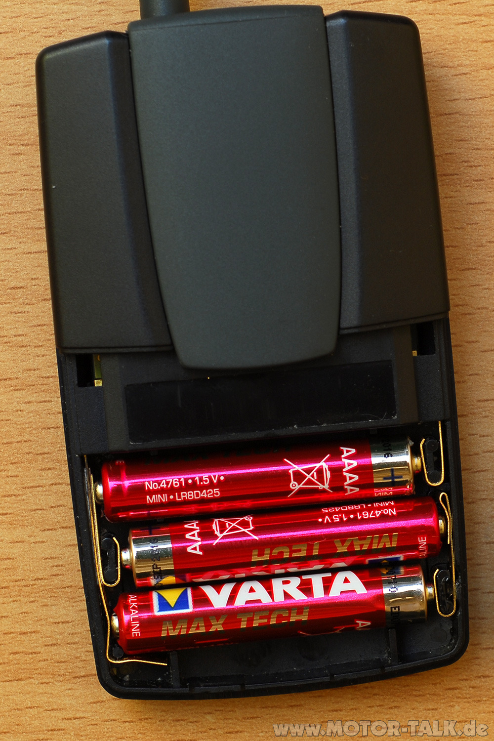

Jetzte habe ich noch ein anderes Problem das allerdings nicht hier in den Threat passt aber vielleicht hatte ja doch noch einer das gleiche Problem.
Bei der Fernbedienung meiner Standheizung sind die Batterien leer und die größe die original drin war die gibts nicht mehr zu kaufen ^^
Kennt sich da jemand aus ?

Ich habe oben im Beitrag noch was geändert Habt ihr davon ne Ahnung ?
Original geschrieben von Chris242625
Gut gut habt mich überzeugt dann bau ich beide Brenner ein ;D
Ja, ich habe eine Ahnung 😁 Mit ein paar Modifikationen der Kontakte in der FB sollen ganz normale AAAA Batterien reinpassen:
Klick
PS: Bis vor kurzem gab es einen Ebay-Händler der ein Set (3 Stück) der "alten" Batterien im Angebot hatte. Jedoch waren die ohne Aufschrift.
Aber generell sollte es die Größe schon noch geben, nur sind die halt richtig teuer.
