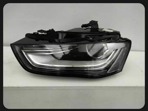

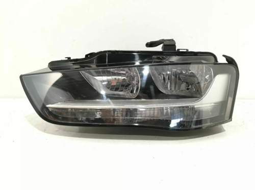

Hallo, ich bin neu hier und habe generell noch ein sehr begrenztes Wissen, was Autos angeht. Deshalb wollte ich mal hier fragen ob es möglich ist, den standart Xenon Hauptscheinwerfer wie auf dem ersten Bild zu sehen aus meinem Audi auszubauen und einfach durch den Facelift Xenon/LED Scheinwerfer auf dem Bild 2 zu ersetzen? Vielen dank schonmal.
[Von Motor-Talk aus dem Thema 'Scheinwerferwechsel Halogen auf Xenon Facelift' überführt.]
Gerade verbaut
Zu verbauen
