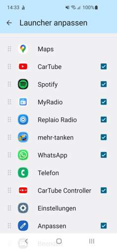

ich nutze AndroidAuto.
system läuft parallel zum NTG system, man kann also jederzeit umschalten, maps und alles andere läuft dann im hintergrund weiter, sehr geil.
stabilität: 100%, bisher keinerlei abstürze, hänger oder sonstiges.
meine apps: siehe anhang...am meisten freut mich natürlich Maps, gefolgt von Spotify, 2xIP Radio apps und natürlich am allergeilsten CarTube für alle die Youtube videos schauen möchten .
also, für all diejenigen die einen vormopf haben und das codieren nicht möglich ist, holt euch diese BOX, ihr werdet es nicht bereuen!
AndroidAuto AA
Und woher hast du die Apps ? Im App Store finde ich die nicht.
