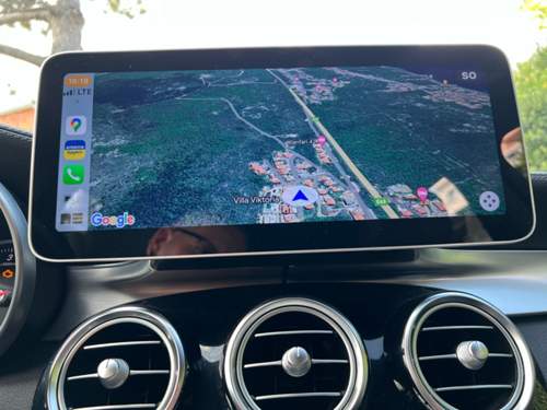

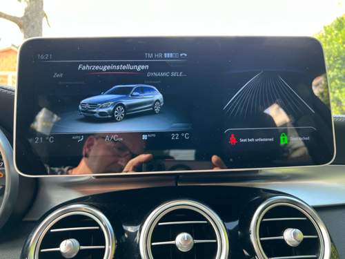

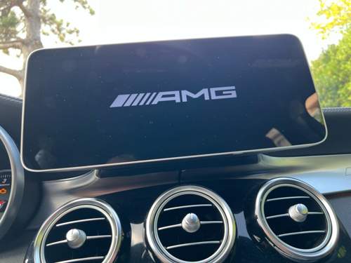

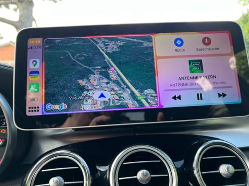

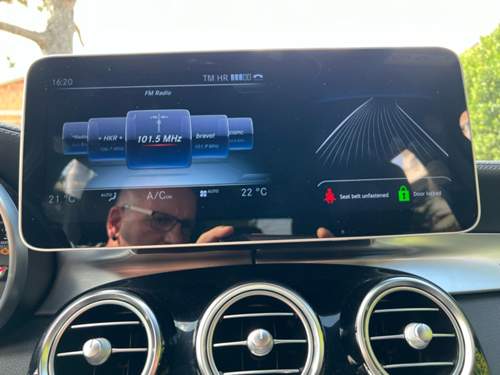

Das Gerät ist von autoabc….Verbindung drahtlos…. Das Bild rechts zu ändern habe ich noch nicht probiert…. Frage ich aber an…. Der Support funktioniert per WhatsApp und da sind die wirklich schnell…. Anbei paar Bilder…. Habe von unten fotografiert, da sich sonst das Handy drin spiegelt….
P.S. Alle Bedienelemente ( Lenkrad, Drehstelle und Touchpad ) funktionieren weiterhin einwandfrei…

Es sitzt ca. 1cm weiter oben…. Ist wahrscheinlich jetzt, weil ich von unten fotografiert habe…da sieht das schlimmer aus…. Wenn man von vorne drauf schaut, sieht man da gar nix…

Habe am Display keinen USB-Adapter…. Nur 2 Eingänge.. Ton für CarPlay komplett über Bluetooth…. Fürs OEM-Radio über die HU…. Freisprechen über CarPlay exzellent…. Meiner Meinung nach kein Unterschied bei Musik und FSE zum originalen…
