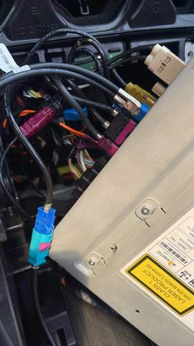

So nach nun über 3 Stunden WhatsApp support in englisch ( bin ganz schön eingerostet ) ist man zu folgendem Ergebniss gekommen .
Das LVDS Kabel wird getauscht ( kommt direkt aus China ) , bin gespannt wie lange das dauert .
Ich habe auch um ein neues Power Kabel gebeten , für alle Fälle .
Werd euch berichten wie es weiter geht .
So da bin ich wieder , die neuen Kabel sind angekommen .
Heute Mittag hab ich es angeschlossen ( nur das neue LVDS Kabel ) .
Das Display bleibt schwarz . Ton alles da . Display bleibt schwarz !
Hab Ihnen das alles fotografiert und auch ein Video mit dem Originalkabel geschickt .
Bin gespannt wie sie jetzt reagieren .

Dann scheint am Verbindungskabel zur HU etwas nicht zu stimmen. Hast Du denn den gesamten Quadlock eingesetzt?
Ja Burmester ( da ist ein Aufkleber drauf wo Harman draufsteht ) .
Nein ich hab nur das LVDS Kabel angeschlossen ( das hat der Support gesagt ) .
Da das ein Y-Kabel Kabel ist muss es doch auch ohne Box und das Quadlock funktionieren .
Hm... ohne Strom?
Ich hab die Originalkabel alle drangelassen . Bis auf das LVDS Kabel , da hab ich das neue Y von denen genommen .
Anbei ein Foto
Anschlüsse
so heute nach weiteren 2,5 Std. mit dem Support läuft es endlich !!!! Wirklich schnell und gut !!!
Bin fast begeistert ( werd eventuell noch nen Touchscreen nachrüsten , bin ich so von meienm C4 Cactus gewöhnt ) .
Der Fehler war ganz einfach ( siehe Foto ! )
Das Y - Kabel gehört in die Box !!
Die Anleitung die ich hatte war wohl falsch . Naja egal jetzt funktioniert das ganze .
Ach,... ich hatte die ganze Zeit gedacht Du hast ein Display eingebaut...
Dass Du den Stecker verkehrt angesteckt hast ist natürlich ungünstig gewesen... aber hat sich ja geklärt. Dann hast Du jetzt vermutlich einen übrig.
Nein , einen in die HU und einen in das Displaykabel .
Übrig hab ich jetzt ein LVDS Kabel und das Kabel mit dem Quadlock .
