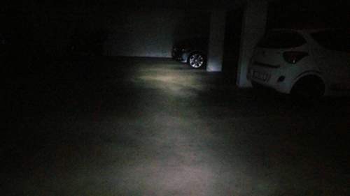

hallo, ich fahre einen 95er honda sfx 50. bei dunkelheit und regen kommen mir die scheinwerfer vor wie teelichter. ich habe schon versucht das licht einzustellen, doch das licht ist bereits korrekt eingestellt.
daher meine frage: wie erreiche ich eine bessere ausleuctung der straße? andere leuchtmittel?
mein roller kriegt p26s leuchtmittel. bringt es etwas wenn ich halogenleuchtmittel nehme mit p26s fassung?
oder doch besser gleich auf LED ?
bin für jeden rat dankbar. manchmal muss ich auch um dunkeln fahren und da ist es echt blöd wenn man 2m vorher einen tiefen gullideckel oder schlagloch sieht. ausweichen ist dann nicht mehr möglich. es geht mir nicht um optik oder sonst etwas, sondern um mehr sicherheit. also es müssen nicht irgendwelche stylishen möchtegern xenon look blaues licht sein oder so.
mfg E39 driver

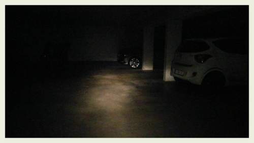

Hier mal der Unterschied zw normaler ba20d und derselben als LED. Jeweils auf identisch der selben Position des Rollers und auch der Höhen Einstellung.
Details siehe Fotos.
Hitzeentwicklung nicht vorhanden.
Aber auch ich weise darauf hin, das dies nicht legal ist.

Also ich hab mal Tante Google befragt. Ich nehme an, dass bei einem P26s-Sockel eine BiLux-Lampe zum Einstecken mit Bajonett-Verschluss erforderlich ist. Ein Hersteller hat verschiedene Lampen im Angebot.
Bei 12V hatte die schwächste Lampe 25/25 W, die stärkste 45/45 W. 15/15 W gibt es dort nur für 6 V.
Hier gibt es eine LED für Fern- und Abblendlicht:
https://www.rollerscholz.de/.../
Ich nehme aber nicht an, dass die 35 W verbraucht, sondern damit nur ein Vergleich zur Leuchtkraft einer 35 W-BiLux gemeint ist.
Diese LED-Lampe ist nicht für den Straßenverkehr zugelassen. Deshalb möchte ich dir diese Version nicht empfehlen, sondern schreibe nur, was ICH in der Situation machen würde:
Ich würde mir solch eine LED-Lampe einbauen und auf die Zulassung pfeifen. Der Roller braucht keine HU und es geht hier lediglich um 35 W, aber nicht um eine 100 W-Halogenlampe, wie sie auch unzulässigerweise in Motorrad-Schweinwerfern verbaut werden. Das würde ich selbstverständlich nicht machen.
Wenn ich dann überprüft hätte, dass der Gegenverkehr nicht geblendet wird, würde ich guten Gewissens damit fahren. Irgendwann werden die LED´s sicher auch zugelassen werden. Ich würde nicht abwarten, bis ich wegen so einer Rentnerfunzel mit 15 W in ein Schlagloch fahre oder sonst wo gegen. Ein Lampe für das Bremslicht hat ja schon 21W.
Wie gesagt, ICH würde so vorgehen, auch wenn ich dir das nicht empfehle. 😉

Ich vermute, eine 35W CAN BUS fähige LED hat einen Lastwiderstand dabei und braucht daher 35W (damit sie ein Can Bus System nicht als defekt ansieht) - damit dürfte sie für das Moped vom TE zu stark sein.

Naja, es bleibt doch die Möglichkeit, beim Anbieter nachzufragen, wieviel Strom/Leistung diese LED tatsächlich zieht. Momentan fischen wir hier alle im Trüben. Ich würde, wenn es technisch machbar ist, auf die Zulassung pfeifen. Wir reden hier doch nur über das Fahrtlicht eines kleinen Rollerscheinwerfers und nicht über eine Flutlichtanlage.
Ok.
Die verlinkte Lampe heisst im Link irgendwas mit 35 Watt und CAN Bus. (link geht am Handy nicht)
35W und Canbus in der Beschreibung veranlassten mich zur Annahme 35W werden für die CANbuselektronik vorgemacht (durch Widerstand) - Wie bei LED Standlichlampen fürs Auto zB.
Am Pc funzt der Link jetzt und ich hab mir die Lampe angeschaut.
Die passt ja gar nicht.
Andrer Sockel und für Einbau in Reflektoren ohnehin nicht geeignet, da durch viele LEDs kein Lichtkegel mehr vom Reflektor produziert werden könnte. (auch wenns nur ein Symbolbild ist und die Beschreibung "leicht fehlerhaft" sein dürfte)
Die würde massiv nur Streulicht produzieren, auf der Strasse käme wohl kaum was an.

ich werde es riskieren, ich werde mir 2 p26s halogen lampen kaufen mit 15w. es gibt diese halogen lampen auch mit 35w, aber dann bsteht wieder die gefahr das der scheinwerfer schmilzt, oder?
