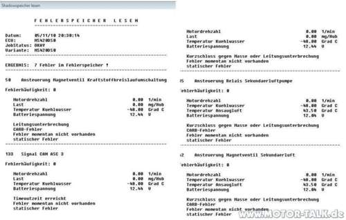

So, da bin ich wieder!
Ich habe heute das Interface bekommen und natürlich direkt losgelegt. Nach einigen Problemen habe ich INPA schonmal zum Laufen gebracht und gestaunt. 😁
1.) Ich habe bei dem 323Ci den Fehlerspeicher ausgelesen und evtl. den Fehler gefunden:
VANOS Auslasseite blockiert/schwergängig
Fehler tritt sporadisch auf, aktuell jedoch nicht.
Was meint Ihr dazu? Könnte das schuld sein am Ruckeln? Wer hatte schonmal den gleichen Fehler und was hatte das für Auswirkungen?
2.) Ich habe die von mz4 beschriebene Laufunruhemessung bei beiden Fahzreugen (mein 328Ci und 323Ci) mal durchgeführt. Ich denke dass im Idealfall alle 6 Zylinder bei "0" sein sollten oder?
Als Anhang habe ich mal einige Screenshots beigefügt. Ich hoffe, dass die was bringen.
Meiner läuft defintiv unruhiger als der 323er. Man merkt im Stand im Fahrzeug schon die Unruhe durch leichte Vibrationen/Aussetzer oder wasw auch immer. Allerdings waren die Werte aus den beiden Messungen nicht sonderlich unterschiedlich, obwohl der 323er deutlich ruhiger läuft.
Was ist denn eigentlich hier "SOLL"? Ich denke, dass geringfügige Toleranzen in Ordnung gehen aber wie hoch dürfen die sein? Außerdem war soweit ich es gesehen habe nicht immer der gleiche Zylinder ungleich 0 sondern mal der eine Zylinder ruhiger, mal der andere.
Während der Laufunruhemessung hat sich das Programm öfters mal aufgehangen. Kommt das bei Euch auch vor?

4.) Was ist der Shadowspeicher? Ich habe bei beiden Fahrzeugen eine Reihe gleicher Fehler gefunden. Diese waren aber nur im Shadowspeicher aufgelistet. Ich hab mich gewundert, was das sein soll und warum beide Autos genau das gleiche Problem haben.
Ist das "normal"? Hatte das jemand?
Shadowspeicher
Shadowspeicher ist ein Speicher der sachen ablegt die mal gewesen waren aber nicht mehr sind.
kontrollier mal unter den Digitalwerten was deine beiden Wassertemperatursensoren ausgeben.
wenn das auto über nacht ausgekühlt ist sollten die ziemlich nah an der Außentemperatur sein.
wenn du dann das Fahrzeug startest sollte einer gemächlich bis auf ~96° steigen dann geht das thermostat auf und der zweite Sensor beginnt zu steigen.
das mit -48° bei dem Wassersensor passt mir überhaupt nicht wenn der nicht die richtigen Werte liefert dann spritzt die DME immer Fett ein und das bedeutet für dich locker 2L Mehrverbauch pro 100KM...
die Vanos lässt du eh überarbeiten oder kaufst du dir ne Tauschvanos für 200eur wo alles schon gemacht ist?

@sekundärluftpumpe
ja das ist so ein schwachpunkt der motoren.
das ventil (unterdruckdose) direkt vorn am Motor wo mit dem dünnen schlauch zur SekLupu verbunden ist verrecht gerne.
eigentlich ist die unterdruckdose immer geschlossen nur wenn unterdruck anliegt geht sie auf und die sek.lupu an damit nebenluft eingeblasen werden kann. (testen einfach schlauch abmachen zuwischen dose und lupu und kleinen finger rein stecken ob luft angesaugt wird oder obs windstill zur dose hin ist 😉)
ist die dose defekt für 60eur material kann man die tauschen denn sonst steigt wieder der spritverbrauch.
die kurzschlüsse gegen masse würde ich einfach mal ein jahr lang beobachten ob die zunehmen...
schau mal in die anderen Steuergeräte rein.
ZKE (Zentrale Karosserie Elektronik)
LSZ
usw..
da hängen oft auch einige Fehler drin..
