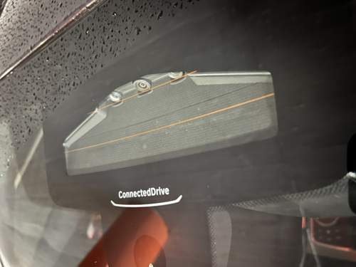

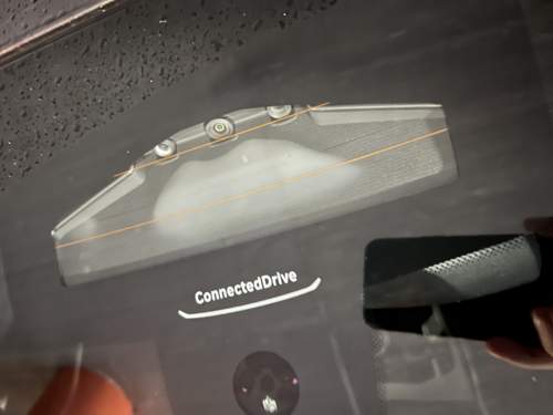

ich habe leider schon länger das Problem, dass die Windschutzscheibe bei kalten Außentemperaturen im Bereich der KAFAS-Kameras häufig innen beschlägt, was dazu führt, dass u.a. der Fernlichtassistent nicht mehr funktioniert.
Erstmals beanstandet habe ich das im Oktober 2022. Die Windschutzscheibe wurde nach Freigabe von BMW Ende Dezember 2022 im Rahmen der Garantie ausgetauscht. Leider besteht das Problem fort. Mein Händler hat sich daraufhin Anfang Januar nochmals mit der technischen Betreuung von BMW in Verbindung gesetzt, allerdings liegt bislang keine Rückmeldung vor. Gerade in der dunklen Jahreszeit, wenn man das adaptive Fernlicht gut gebrauchen kann, ist diese Funktionseinschränkung sehr ärgerlich.
Habe auch selbst mit der BMW Kundenbetreuung Kontakt aufgenommen, mit der Bitte um Weiterleitung meiner Anfrage an die BMW AG (da die Kundenbetreuung ja soweit ich weiß von einem externen Dienstleister betrieben wird). Der Sachverhalt sollte aufgrund des zuvor freigegebenen Tauschs der Windschutzscheibe dort bekannt sein. Außer dem Verweis mich nochmals an den Händler zu wenden, kam leider nichts bei raus.
Es ist erkennbar, dass die beiden Heizdrähte in dem Bereich grundsätzlich (zumindest manchmal?) funktionieren, sowohl bei der alten als auch bei der neuen Scheibe. Aber irgendwas kann da ja nicht stimmen, evtl. mit der Ansteuerung? Soweit ich weiß gibt es ja in dem Bereich oben an der Scheibe auch einen Luftfeuchtigkeitssensor. Mir stellt sich die Frage, ob dieser evtl. falsche Messwerte liefert.

Bmw heizt die Kafas Kameras mit zwei Heizstreifen (so wie jene an der Heckscheibe). Meine funktionieren jedenfalls gut, das habe ich beim abendlichen Fahrtantritt nach der Arbeit mit ~4 min vortemperieren gesehen. „Kondensnebel“ stieg eindeutig vom Kamerabereich auf. Die Stelle war auch angenehm warm. Keine Ahnung warum es neulich dennoch anlief
Update: hatte heute bei Regen und nach ca 30 minütiger Fahrt beim Abstellen wieder beschlagene Kafas. Allerdings hatte ich die die Abstandsregelung in den letzten 10 Fahrtminuten nicht aktiv genutzt (genauso wie beim ersten Beschlagen, da war sie durchgehend off).
Hab mich dann in der Garage nochmal ins Fzg gesetzt und die Assistenten mit der Lenkradtaste angemacht und 4 min ohne zu Fahren gewartet. Danach war der Beschlag weg und die Kafas Stelle der Wss wieder warm (siehe vorher/nachher Bilder)
Evlt tritt das Phänomen nur bei deaktivierten Assistenten auf?
Ich habe mir auch schon überlegt, ob man die Heizung aktivieren kann, aber eher vermutet, dass die KAFAS-Heizung sich zusammen mit der Heckscheibenheizung einschalten lässt. Das habe ich dann heute endlich ausprobiert, das Auto im Leerlauf laufen lassen, vorne die Scheibe an den Heizdrähten angefasst, kalt. Dann habe ich die Heckscheibenheizung eingeschaltet, ein paar Minuten gewartet und siehe da, die Scheibe vorne an den Heizdrähten war dann merklich warm.
