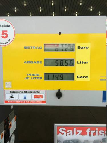

Letztens ist bei meinem Golf 5 GT Sport 2.0 TDI 170 PS die Tankanzeige angesprungen. Ich hab gedacht: "Ein paar Kilometer werde ich noch schaffen. Da in Düsseldorf ist doch immer diese billige Tanke."
Ich also da hingefahren (am Ende schon im Windschatten von einem Lkw), weil ich das Gefühl hatte, dass dem kleinen dann der Sprit ausgeht (Restkilometer war glaube ich bei 20 oder 30 km). Ich habs geschafft und getankt und oh wunder: 58,56 Liter liefen rein?
Die Betriebsanleitung sagt aber "ca. 55 Liter (bei Allrad 60 l)".
Wie kann das sein? Klar, ich hab reingegeben was geht (etwa 3 mal hat es automatisch abgeschaltet) aber 3,5 Liter?
Zockt mich die Tanke ab, oder passt da so viel in die Leitung oder wie oder was?
Was ist eure Meinung dazu?

Es soll sich herumgesprochen haben, daß ein Wagen einen "Ausdehnungs"-Tank hat, und den hast du mit deinem Vollbunkern mitgefüllt. Im 4er konnte man durch aktives Entlüften bis zu 10 Litern extra bunkern.

Hallo Hendsch, sicherlich nicht, wobei in der USA wurde mal ein Fall aufgedeckt das der Betreiber der Tanke im Durchschnitt immer etwa 15 % weniger abgegeben/abgezapft hat als auf der Rechnung stand. Die heutigen Kraftstofftanks sind in der Regel alle aus Kunststoff und haben eine Toleranz von locker 5-10 % inkl. Leitungen (je nach Zulieferer) der angegebenen Füllmengen deshalb steht auch im S-Heft u.a. etwa 55 Liter !!! Bei meinem Porsche sollten es eigentlich 100 Liter sein aber ich kam noch nie an etwa 90-95 Liter ran inkl. den angeblichen 10 Liter Reserve wenn die Orange Tankwarnlampe und das Ausrufungszeichen anging ! Also bleib locker, ggf. ist dein Tank optimal gespritzt/gegossen worden sodass er etwa 10 % mehr Inhalt hat ! Beste Grüße Mike:-€ PS: oder er hat 4 Löcher, eins zuviel / Spaß

Die Zapfsäulen sind, wie alles andere auch, was in D zur Bemessung von Massen, Mengen oder Volumen* im Verkauf dient, geeicht!
Es gibt eine zulässige, höchst geringe Toleranz.
Der Fehler liegt also nicht an der Tanke, sondern vielmehr am mangelnden Kenntnisstand:
http://www.motor-talk.de/.../...nur-50-liter-getankt-t3417611.html?...
Du bist da aber nicht der einzige, solche Anfragen bzw. besser: solche Unterstellungen von Betrug kommen in den Kundencentern von Mineralölgesellschaften und/oder Tankstellen-Betreibern täglich massenhaft rein und trotzdem spricht sich´s nicht herum bzw. wollen oder können die Leute es nicht kapieren.
*Bei HEL gibt´s sogar eine Temperaturkompensation, um den Verkauf bzw. die Berechnung von (Energie-/Brennwert-) Mindermengen aufgrund unterschiedlicher Dichte je Temperatur zu vermeiden.
Abgerechnet wird immer temperaturkompensiert auf Bezugstemperatur +15°C.
