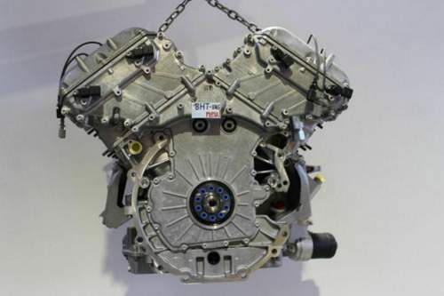

ich habe Ende letzten Jahres einen A8 D3 W12 (BHT) in nicht laufenden Zustand erworben. Der Preis war dementsprechend günstig / Reimport. Die Ausstattung gefiel mir sehr und ein Projekt zur Ausgleich von der Arbeit kam mir auch gelegen. Es ist ein Langer mit Einzelsitzen hinten, Kessy, Alcantara, Solardach, ACC, helles Interior, außen Blau, unfallfrei, etc... die Liste ist ewig lang. Vollausstattung ist es nicht.
Leider musste ich nach etwas Diagnose am Motor feststellen dass der Motor entgegen meiner Erwartung einen wirtschaftlichen Totalschaden erlitten hat: Kompression lag bei 10 Zylindern <= 2 bar. Ein Endoskop hat dann letztlich bestätigt was ich hierbei befürchtet habe. Ich vermute etwas im Zusammenhang mit thermischer Belastung.
Also fing ich an den Motor auszubauen, vom Getriebe zu trennen, am Motorständer einhängen und in sämtliche Einzelteile zerlegt.
Eine endgültige Ursache für den Schaden konnte ich nicht herausfinden.
Folgende Dinge fielen mir noch auf:
- 2 Katalysatoren haben sich aufgelöst
- massive Kraftstoffverdünnung des Öls
- Thermostat defekt und falscher Frostschutz
- diverse Undichtigkeiten
- Kettentrieb so gut wie neu
- alle Kolben, Kolbenringe und Lagerschalen (KW und Pleuel) defekt
- Leitungsstrang Schäden im Bereich des Starters/Generator
- Spuren von Hitzeschäden (Kunststoff spröde, Holzverkleidung am Wahlhebel abgeplatzt, Lackschäden)
Das Auto wurde erstmalig in Tokyo ausgeliefert und ging später rüber nach Dubai. Hier wurde es von einer Auktionsfirma nach Deutschland veräußert.
Eine schnelle Kostenkalkulation den Motor instandzusetzen hab ich direkt wieder verworfen. Es wird auf einen AT- Motor hinauslaufen.
Ich bin nicht darauf angewiesen dass das Auto läuft und mache das als reines Hobby, also sehe ich das entspannt. Alle anderen Schäden halten sich im Rahmen.
Wenn das für euch interessant ist kann ich mal weiter berichten und Fotos zeigen, Einbauorte von verschiedenen Bauteilen usw.
