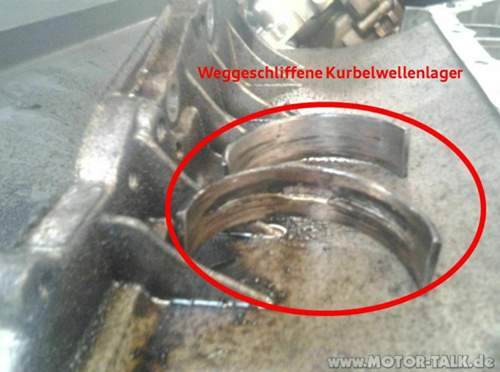

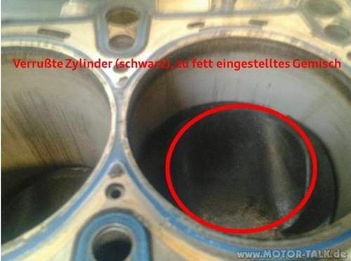

Hier der aktuelle Stand zum Motorschaden. Das Ganze hat sich, aus verschiedenen Gründen, doch etwas hingezogen und wird sich wohl noch bis Ende der Woche hinziehen. Das Ganze ist schon fast ein halber Krimi geworden.🙁
Nachdem die Frist für den Freundlichen und ABT abgelaufen war hatte ich ja schon die weitere Vorgehensweise geplant und mit allen Beteiligten abgesprochen. Nun, da ein beteiligter in der Zeit in Urlaub war hatten wir das Ganze vorher noch mit seinem Vertreter durchgekaut so das eigentlich alles hätte glatt laufen müssen, eigentlich. Leider hatte die Vertretung vergessen zu erwähnen das er auf Schulung ist und somit auch nicht da war.
So nun hatte ich den Salat, die Vertretung der Vertretung wusste von nichts! Dadurch wurde natürlich nicht so vorgegangen wie alles abgesprochen war und ich konnte mit einer Woche Verzögerung wieder von vorn anfangen.
Der Gutachter mit dem ich alles durchgesprochen hatte fehlte leider auch und so kam auch da eine Vertretung die eigentlich gar nicht wusste worum es geht. (Kann man eigentlich noch mehr Glück haben?)
Nun, bei dem Gutachtertermin war die Kurbelwelle nicht komplett freigelegt und so konnte er nur die Riefen und die geschwärzten Zylinder sehen.
Gemeldet hat der sich natürlich nicht sofort bei mir und so habe ich erst die Woche drauf erfahren das er eigentlich außer nichts gar nichts sehen und finden konnte.
Schätzung des Gutachters, an dem Motor ist nichts! Er tippte das nur das ABT Steuergerät defekt ist und ich deshalb liegen geblieben bin! Was ein Schock für mich!😰
Daraufhin bin ich doch etwas verärgert wieder in die Werkstatt gerauscht und wollte wissen was eigentlich da abging. Dabei stellte sich heraus das die Kurbelwelle gar nicht freigelegt war und das man die sich gar nicht angesehen hat! „Also wenn man nicht alles selbst macht soll man ja nicht glauben das auch nur die Türen bei Durchzug zuklappen!“
Also wieder alles auf null gestellt und von vorne angefangen!
Letzten Mittwoch sollte der Gutachter sich noch mal die Kurbelwelle ansehen, hat der Depp, aus was für Gründen auch immer, schon wieder nicht gemacht! Hat mir gestern auf Grund von Erzählungen den Schadenshergang hypothetisch erklärt. Demnach würde es sich seiner Ansicht nach um Verschleiß durch Thermische Einwirkung (Ölfilm gerissen) handeln. Nun, heute wollte ich das von ihm schriftlich haben und der Vogel meint doch glatt das er erst mal seinen Chef fragen müsste!??? 😕 Das kommentiere ich jetzt lieber nicht!
Heute Nachmittag hat er sich doch glatt dazu hinreißen lassen sich den Schaden selbst anzusehen und ist zu dem Schluss gekommen er kann gar nichts dazu sagen! 😕
Wenn das Ganze nicht so traurig wäre hätte ich wohl laut gelacht, da glaubt man doch glatt das man im falschen Film ist!
Nun ja, jetzt kann ich mir morgen erst mal einen anderen Gutachter suchen der von seinen Job was versteht!
Meiner Meinung, auf Grund des Schadensbildes, ist das es sich tatsächlich um Verschleiß auf Grund eines gerissenen Ölfilms handelt. Zumindest sieht es nicht so aus als wäre der Schaden auf Grund kurzfristiger Gewalteinwirkung entstanden.
Deshalb bin ich auch zum Thema Kulanz mehr oder weniger am Verhandeln und würde die wohl auch bekommen wenn ich von einem Gutachter einen Zweizeiler bekomme worin steht das der Schaden halt nicht auf kurzfristige Gewalteinwirkung bzw. dem ABT Steuergerät zurück zu führen ist oder auch nur das es sich um Verschleiß handelt.
Nun ja, ich hoffe es gibt noch Gutachter die tatsächlich was von ihrem Job verstehen und ich wenigstens einen davon finde.
Auf jeden Fall wurde heute damit begonnen den neuen Rumpfmotor zusammen zu setzen. Es werden sämtliche Umlenkrollen, der Spanner, usw. gleich mit erneuert, so das außer der Wasserpumpe und dem Kompressor, usw. eigentlich gleich alles neu ist.
Hoffe mal das ich bis Ende der Woche mein Fzg. im fast neuen Zustand wieder habe.

Also ich bin kein Gutachter, aber anhand der Bilder würde ich sagen, das Du einen klassischen kolbenkipper hattest, und aufgrund der dabei entstehenden unregelmäßigkeiten im Kurbeltrieb ist es zu einem Pleuellagerschaden gekommen!
So massiv kommt es aber wohl auch nur dann, wenn auch noch genug Druck drauf kommt, also viel vollgas ivm dem Abt Tuning!
Das was Du als schwarze Zylinder bezeichnest, sind die Kolben, und ist bei FSI Motoren relativ normal, zumal der Motor in diesem Zustand wohl auch etwas Öl mitverbrannt hat!
Ich denke es wird sehr sehr schwierig sein da was auf ein Fehlerhaftes Chiptuning zu schieben!
Wie gesagt, für mich sieht es nach Kolbenkipper aufgrund LL-Öl und ständiger Überbeanspruchung aus, und da hat halt dann das Tuning den Totalschaden noch beschleunigt! Und ich denke der Schaden wäre auch ohne Tuning bei deinem Fahrstil eingetreten, nur halt ein paar 1000 km später!
Das der Schaden nicht mit dem ABT Steuergerät zusammenhängt glaube ich mittlerweile auch. Der kausale Zusammenhang war wohl ein sau dummer Zufall, deshalb habe ich die Anwälte auch schon mal zurückgepfiffen.
Allerdings war auch anfänglich die Aussage des Händlers dass die Kurbelwelle gebrochen sei. Das und das Verhalten von ABT und dem Freundlichen haben natürlich den, wie sagt man?, den „begründeten Verdacht“ hervorgerufen.
Allerdings muss ich sagen, auch wenn das Steuergerät nicht die Schadensursache war so konnte das weder ABT noch der Freundliche wissen. Deren Verhalten war weder professionell noch Kundenfreundlich! Mein Fzg. stand etwas über 2 Wochen beim Händler und die haben nicht mal die Ölwanne runtergenommen um sich den Schaden tatsächlich anzusehen. Haben aber wilde Hypothesen und Vermutungen von sich gegeben die ja jetzt bekanntlich nicht zugetroffen haben.
Bei so einem Verhalten müssen die sich auch nicht wundern wenn sie unfreundliche Post von Anwälten bekommen.
Aus meiner Sicht hätte der Freundlich auf Seiten des Kunden stehen und ihn nach besten Wissen und Gewissen unterstützen müssen!
Als „normaler“ Kunde wär man aufgeschmissen gewesen und hätte wohl nie erfahren was der tatsächliche Schaden ist und wodurch er entstanden sein könnte. Die Folge wäre gewesen, der Kunde wäre berechtigt sauer gewesen, hätte den Verdacht dass er über den Tisch gezogen wurde nie ablegen können und hätte sich wohl nie wieder einen Audi gekauft.
Wie ich schon mal geschrieben hatte bleibe ich natürlich fair und versuche nicht auf biegen und brechen irgendjemanden den Schaden unterzujubeln.
Allerdings sehe ich auch nicht ein einen Schaden selbst zu tragen an dem ein anderer die Schuld oder Mitschuld hat. Heutzutage wird man nur zu oft über den Tisch gezogen und hinters Licht geführt, deshalb versuche ich grundsätzlich immer den Dingen auf dem Grund zu gehen und nicht einfach alles so hinzunehmen.
Wenn sich die Sache definitiv geklärt hat, bin ich auch bereit das Ergebnis zu akzeptieren und die Kosten zu tragen.
Apropos Kosten, die Anwälte werden von der Rechtschutz bezahlt, der „super“ Gutachter hat schon freiwillig gesagt das es mich nichts kostet das er nichts sagen konnte. Fand ich echt freundlich von ihm.😁
Die Kosten für die Reparatur stehen noch nicht genau fest, habe da auch noch nicht nachgefragt da er ja so oder so repariert werden muss. Lasse es aber gleich richtig und vernünftig machen ohne auf dem Euro zu gucken.
Zum Thema Fahrstiel kann ich nur sagen das ich mir bestimmt nicht ein Fzg. mit 290PS kaufe um auf der BAB zu parken. Das Fzg. hat auf die Leistung ausgelegt zu sein ohne wenn und aber!
Solange ich damit nicht an Rennen auf Rennstrecken teilnehme muss das Fzg. dies aushalten und nicht nach nur 102 tkm die Flügel zu strecken. Sonst kann ich mir ja gleich einen Fiesta kaufen.
PS: Das ABT Steuergerät war nicht mal 4tkm im Fzg., der Verschleiß muss meiner Einschätzung nach schon viel früher eingetreten sein. Die Mehrleistung hat eventuell den Schaden nur geringfügig beschleunigt.
😁😁 Dann sag das mal deinem Arbeitgeber... ich bin mir sicher, das ich jeden VW/Audi Alusil-Motor innerhalb von 100000km in Verbindung mit LL-Öl tot bekomme, wenn nicht sogar 2x, und das nur auf der Straße, dann natürlich permanent mit einem Verbrauch von <15L😁😁
ps. ich fahr nen 3,2er mit M1 5w50, zwar auch nicht zimperlich, aber über 200km/h steht bei mir doch selten aufm Tacho, fahr allerdings nur sehr selten auf ner Autobahn...
Ob Du es glaubst oder nicht, das habe ich schon an einigen Stellen bei meinem Arbeitgeber zum besten gegeben. Nächste Woche habe ich einen Termin mit dem Motorenkonstrukteur aus Györ, allerdings zufällig und zu einem anderen Thema. Bei der Gelegenheit werde ich ihm aber dann schon nebenbei ein paar Fragen stellen.😉
Also nicht falsch verstehen, rase nicht den ganzen Tag die BAB rauf und runter!
Fahre täglich 40 km BAB wovon vielleicht 20km ohne Begrenzung sind, verkehrsbedingt kann man aber auch auf den 20km nicht ständig auf Anschlag fahren. Wenn es allerdings möglich ist fahre ich dann schon was der Motor hergibt. Auf längeren Fahrten liegt bei mir die „normale“ Reisegeschwindigkeit bei 220 km/h soweit es die Gesetze und der Verkehr hergibt.
Das einzige was ich mir „gönne“ ist die Beschleunigung zu spüren zwischen den einem und dem nächsten „Bremsklotz“ auf der BAB.
Ich fürchte Quattro210379 hat recht mit dem Kolbenkipper. Das Schadensbild ist ziemlich eindeutig, insbesondere die Riefenbildung an den Zylinderwänden ist sehr bezeichnend. Wenn man in anderen Threads quer liest, liegt es auf der Hand, dass die Hochtemperatur-Scherstabilität des LL3 Öls für diese Motoren schlicht ungenügend ist.
Ich weiß nicht welche Connections du im Werk hast, aber du kannst ja mal einen Schmierstoffexperten fragen, was vom Longlife-Öl hält. Möglichst einen mit rein technischem Hintergrund und keinen aus der Controlling Abteilung 😁.
Alles Gute weiterhin mit diesem Fall und danke, dass du uns auf dem Laufenden hälst.
