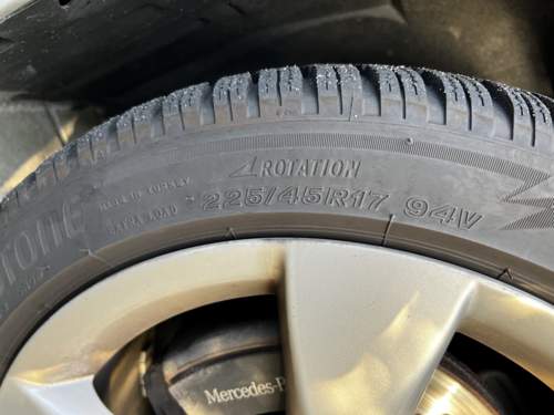

Momentan fahre ich folgende Felge & Reifen:
Felgen-Größe: 7.5J x 17H2 ET 52.5
Siehe Foto IMG_0872
Reifen-Größe: 225/45 R17 94V Bridgestone
Siehe Foto IMG_0873

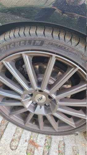

Folgende Felge & Reifen habe ich mir jetzt rausgesucht:
Soweit ich das sehen kann solten die doch passen oder hab ich etwas übersehen?
IMG_0872
IMG_0873
IMG_0874

Sorry, du hast etwas übersehen. Gemäß MB Rad-/Reifenkombination benötigst du bei der gewählten Felgengröße 7.5J 17", die Einpresstiefe 52,5 mm. Die von dir im I-Net ausgewählte Felge, hat jedoch nur 52 mm!
wer_pa
Die Räder würden bei einer ET 52 nur einen halben Millimeter nach Außen stehen. Das wäre vernachlässigbar gering.
@ODENZ
Nein, da die ausgewählte Felge keine generelle MB Freigabe hat (= nicht zulässig ist) und man dadurch seine Fahrzeugzulassung verliert. Das man die Felge ggf. mittels TÜV/Dekra Prüfung gesondert eintragen lassen kann, steht auf einem anderen Blatt Papier.
wer_pa
Das stimmt natürlich. Eine nicht freigegebene Felge von MB (wie in diesem Fall ) muß auf jeden Fall eingetragen werden. Eine Felge mit ET 52 bis runter auf etwa ET 49 dürfte aber bei der Dekra keine Probleme bereiten.
Die Felge hat doch sicherlich eine ABE, dort schauen ob es eine Freigabe gibt.
Oder unter KBA nachschauen, dort gibt es unter der Nummer vom Felgenhersteller Gutachten.
