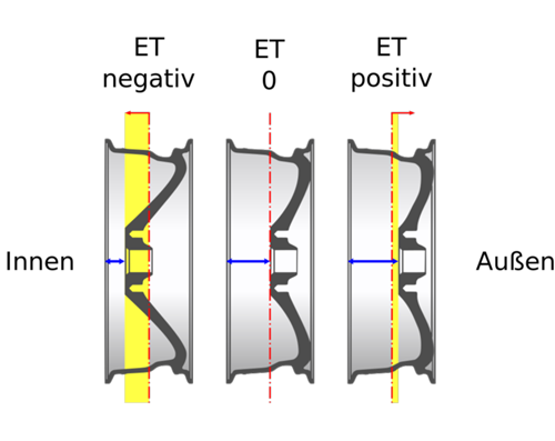

Je kleiner die ET desto weiter kommt das Rad nach Außen - war schlecht ausgedrückt - aber eigentlich sollte man verstehen was ich damit sagen wollte.
Bei ET von "0" ist die gesamte Hälfte der Felgenbreite nach Außen gerichtet.
Gruß Peter

@Oltti schrieb am 20. Oktober 2014 um 15:31:36 Uhr:
Gruß Peter
Hallo Peter
Bezüglich der Einpresstiefe findet man hier noch ergänzende Aussagen inklusive Bildanhang (:-)
wer_pa
Darstellung-einpresstiefe-svg
