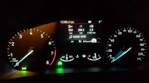

Mal so als Beispiel, was mit dem 182 PS Handschalter geht, wenn man ausreichend gechillt unterwegs ist. Von den 250 km waren knapp 200 sehr entspannte Autobahn - km: A73/A4 Richtung Gera und wieder heim, Tempomat meist 105 - 110, das eine oder andere Mal paar km per ACC hinter nem LKW, wenn grade keine Überholgelegenheit war. Ohne den 5 km/40 Minuten Stau auf der Hinfahrt am Freitag wäre es wohl mehr Richtung 5.7 gegangen.
Der BIAS ist korrigiert, die Verbrauchsanzeige passt sehr genau.
Für solche Fahrten muß man allerdings schon eine gehörige Portion Gelassenheit mitbringen, und in dem Fall gabs auch spannende Podcasts zur Unterhaltung :-)
