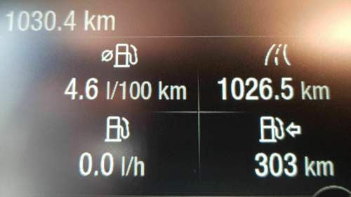

Ich denke auch diese Werte sind sehr realistisch. Den MK4 100 PS bin ich auf den ersten 1.000-Einfahrkilometern betont schonend gefahren, da sind auch die Katalogangaben drin. In meinem Fall 4,6 l für einen Benziner haben mich positiv überrascht. Ich hatte eine Weile den MK3 125 PS Automatik, den habe ich nicht unter 6 l gefahren (ja, alles laut BC und real wohl etwas höher). Die Verhältnisse werden wie von @Daggobert geschrieben wohl bleiben und die überarbeiteten Motoren insgesamt etwas weniger verbrauchen.
